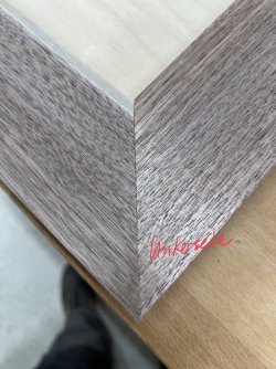

Ich habe eine DeWalt 7492 - ja, ich weiß, dass ich mir von der keine Wunderdinge erwarten darf. Und in den letzten Tagen sind mir ein paar Aspekte aufgefallen, die mich sehr motivieren das geplante Upgrade stark vorzuziehen.

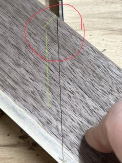

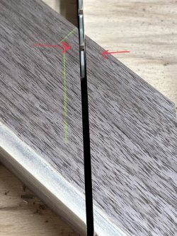

Jetzt konkret zu meinem Problem: Mir ist heute aufgefallen, dass beim Schneiden auf der Oberseite des Werkstücks auf den ersten ca. 1,5-2cm der Schnitt etwas breiter ist als auf der restlichen Länge bzw. auf der Unterseite. Siehe die Fotos. Besonders deutlich tritt das bei Gehrungen zu tage, wenn zwei solche Schnittflächen aufeinander treffen. Woran kann das liegen? Kann ich das ev. mit vertretbarem Aufwand beheben?
Erwähnenswert ist aus meiner Sicht:
  • Ich habe die Schnitte mit einem neu gebauten Schiebeschlitten für Gehrungsschnitte durchgeführt, der keinerlei Spiel hat.
  • Das Werkstück ist beim Schneiden mit zwei Spannern fixiert.
  • Es kommt mit den aufsteigenden Zähnen hinten nicht in Berührung.
  • Es macht keinen Unterschied, ob ich den Schiebeschlitten mit dem durchgeschnittenen Werkstück wieder zurückziehe oder die Säge stoppe, während das Werkstück auf Höhe des Sägeblattkörpers, liegt, also keinen Kontakt mehr zu den Zähnen hat.
  • Auffällig ist, dass das Sägeblatt beim Starten der Säge zuerst etwas unregelmäßig „flattert“ - so intepretiere ich jedenfalls die Geräusche, die wohl vom Kontakt zur Grundplatte des Schiebeschlittens entstehen und nach ein paar Sekunden Laufzeit verschwinden.
  • Ich habe auch das Sägeblatt ausgebaut, alle Bestandteile rund um Blatt, Welle und Fixierung auf sichtbare Auffälligkeiten kontrolliert, gereinigt, gut angezogen - keine Veränderung.
  • Was mir insbesondere unerklärlich ist, ist, dass das Problem offensichtlich nur auf den ersten 1,5-2cm auftritt und nicht auf der gesamten Schnittlänge. Wie kann das sein?
Aus meiner laienhaft Sicht gibt es entweder ein Problem mit der Welle oder dem Sägeblatt oder beidem.

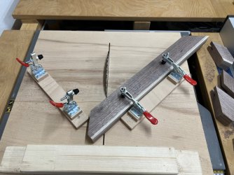

Bild vom selbstgebautem Schiebeschlitten wäre evtl. hilfreich.
Montagesägen sind keine Präzisionswunder.

Hier sieht man den Schiebeschlitten ganz gut:
Das Werkstück spanne ich nur auf einer Seite. Der Schiebeschlitten hat tatsächlich kein Spiel: Ich habe einen Läufer aus einer UHMW-PE-Platte mit etwas Überbreite geschnitten und über Abrichte und Dickenhobel in sehr feinen Schritten ganz genau angepasst. Ein Spiel kann ich in diesem Bereich tatsächlich ausschließen. Das Werkstück ist 40mm dickes Nuss-Holz.
Das Blatt ist ein Bayerwald HM-Kreissägeblatt 250 x 2,8 x 30 mit 40 Wechselzähnen. Ich habe auch noch eines mit 3,2mm Stärke und 60 Wechselzähnen - das leider ein unangenehmes Pfeifgeräusch macht -, das ich heute Abend vergleichsweise ausprobieren werde.

Denk dran: das 3,2er Sägeblatt wird aber den „schönen“ Schlitz in Deinem Schiebeschlitten aufweiten. Kein Problem wenn Du bei 3,2 bleibst. Auch kein echtes Problem, wenn Du dann wieder aufs 2,8er gehst, nur erfüllt der Schlitz dann nicht mehr seinen spielfreien Zweck, das Reduzieren der Ausrisse an der Werkstückunterseite.
Das hat jetzt nichts mit dem eigentlichen Problem zu tun. Auch nicht die Frage, welche Stärke für die Säge vorgesehen ist, da geht es in erster Linie um den zum Sägeblatt passenden Spaltkeil - oder besser umgekehrt.
Vielleicht machst Du weitere Versuche erstmal wie vorgeschlagen mit Schnitten am Parallelanschlag, auch mal am „normalen“ Queranschlag.

........ ist es Zufall oder liegt das Reststück am Anschlag links an?
Ist das Schiebebrett gut an den Gleitflächen Silbergleit geschmiert?
Ist sichergestellt dass das Werkstück von den Kniehebelspannern nicht vom Anschlag ein bisschen weggedrückt werden
und der Schnittdruck es nicht zurück drückt?
Nebenbei, als Profi halten wir solche Teile praktisch immer händisch.
Spanner verbiegen z.B. durchaus die Grundplatte oder das Werkstück.
Im Fortschritt der Zerspanung verändern sich dann häufig die Kräfte.

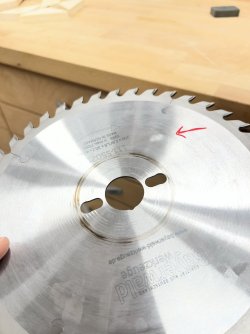

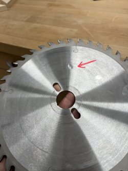

Das Sägeblatt ist plan und alle Zähne sind in Ordnung. Es gibt im Körper eine minimale „Delle“ und auf der anderen Seite an dieser Stelle Schabspuren. Auf dem Foto sieht es wegen der Lichtreflexion etwas ärger aus als in natura, aber ohne diese würde man es auf dem Foto kaum erkennen können. Ich glaube, dass das kein Problem darstellt - oder seht ihr das anders?
Dann habe ich die Welle geprüft und festgestellt, dass diese in der Horizontalen minimal und in der Vertikalen etwas mehr Spiel hat, bei letzterem ist auch ein leichtes Klacken zu vernehmen. Das gefällt mir überhaupt nicht - oder ist das normal?
Das geschilderte Spiel der Welle wirkt sich mit bei montiertem und voll ausgefahrenem Sägeblatt „vorne/hinten“ mit 0,2-0,5mm und „oben“ mit 1,5-2mm (!) seitlichem Spiel aus. Letzteres scheint mir deutlich zu viel.

Eigentlich hast du die Antwort doch schon herausgefunden. Das Blatt ist das (Haupt)Problem. Hat ja auch im wahrsten Sinne des Wortes nen Treffer.
Dass die Welle mit so viel Spiel ein "sauberes" Ergebnis liefert ist schon trotzdem erstaunlich und ich würde mich nur sehr ungern drauf verlassen müssen...
11.782
hat die Welle Spiel, kann das Sägeblatt je nach Belastung in Schwingung geraten und die oben gezeigten Sägespuren verursachen.
Auch das Sägeblatt mit Macke kann die Vorspannung verlieren und sich entsprechend auswirken.
Hatte mal ein Sägeblatt, welches eigentlich einwandfrei aussah. Trotzdem neigte es zum flattern. Habe ich verschrottet.

So nach den Bilder, würde ich mal das Sägeblatt mit der "Delle" zum schärfen bringen, so ganz taufrisch sieht das nicht mehr aus...
1,8 mm Stammblatt gibt halt schneller nach als ein 2,4 mm, das kann reichen wenn es nicht mehr ganz scharf ist.
