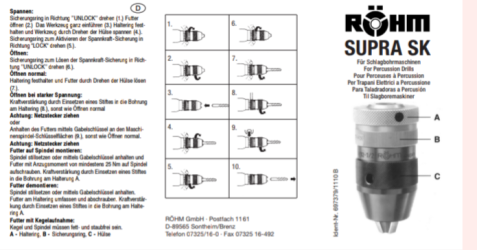

Bitte mal den Mythos verlinken, ich hatte schon Bohrfutter in Nutzung die nur so gehalten haben.
Hab nur mal schnell bei Röhm geschaut:
Wie versteht ihr die Anleitung im Anhang? Ich würde Schritt 5 als "leichtes lösen" deuten.
