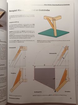

Ich hätte ein paar Fragen zur Aufgabe auf Seite 35: "Klauenkopfband an Gratstrebe"
Was mich verwundert ist, dass man nach dem Ausklappen in die Flächenschicht (Bild 69) das Klauenkopfband mit seiner Höhe einzeichnet, Ich hätte hier mit meiner räumlichen Vorstellungskraft erwartet, dass man die Breite einzeichnet, man würde quasi die Unterseite des Klauenkopfbandes in der Flächenschicht sehen.
Nun gut, ich habe das dann wie im Buchfertig gezeichnet aber beim Anreißen passen die Winkel dann optisch überhaupt nicht. Seitdem grübele ich wo mein Fehler liegt. Ich habe für mein Modell die Holzmaße angepasst - Mein "Normalsparren" hat anders wie im Buch die gleichen Maße wie das Klauenkopfband aber das sollte doch keinen Unterschied machen wenn man bei der Methodik keinen Fehler macht?

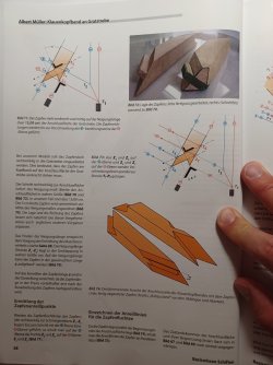

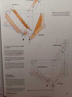

Okay, ihr wolltet es so :emoji_wink:

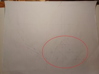

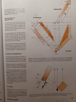

Meine Hauptfrage wäre, wie ich zeichnerisch den Zapfen des Klauenkopfbandes auf die Gratstrebe übertragen kann. Ich weiß nicht ob man es in meiner, zugebenermaßen sehr unübersichtlichen (muss ich noch dran arbeiten), Schiftungszeichnung erkennen kann aber ich habe das Gratstrebenprofil unten rechts in den Grund geklappt und konnte dann die Anfallspunkte der Ober- und Unterkante des Klauenkopfbandes auf das Gratstrebenprofil übertragen. Das gibt mir die Position des Klauenkopfbandes aber nichts des Zapfens, den ich ja brauche um das Zapfenloch anreißen zu können. Wie geht das zeichnerisch?

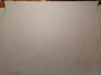

Durch die Anleitung im Buch steige ich noch recht gut durch. Deine Zeichnung kann ich aber beim besten Willen nicht nachvollziehen, da zu dunkel, zu wenig Kontrast, zu unscharf beim Reinzoomen, ...
Und ich würde Dir dringend empfehlen, mit Farben zu arbeiten. Ich habe damals gerne die klassischen Stabilo Feinliner eingesetzt neben den Bleistiften.
Zu Deiner Frage wegen des Zapfenlochs: Hmm, spontan: keine Ahnung. Du musst den Gratsparren halt auch erstmal ausklappen. Vielleicht komm ich am Wochenende dazu, mich da nochmal weiter reinzufuchsen, aber aus dem Stehgreif muss ich da auch definitiv passen. Dafür ist das erstens zu lange her und zweitens habe ich auch nie Zapfen und Zapfenloch bei einem Klauenschifter anreißen müssen. Würde ich auch in der Praxis nie machen! Einfach den Schifterschnitt an dem Klauenschifter ausarbeiten und dann nachher passend ausrichten und anschrauben/-nageln/-schießen...

Ich bin Laie, mache das aus reinem Interesse und Faszination darüber, wie man komplexe Verbindungen im Raum mit Bleistift und Papier konstruieren kann. Ja das Bild von meiner Schiftungszeichnung ist leider wenig übersichtlich und die Unschärfe hilft auch nicht. Mit Farben zu arbeiten ist sicher hilfreich, gerade wenn andere Personen mal über die Zeichnung rüber schauen sollen, finde aber eine gute Beschriftung noch wichtiger (muss ich auch noch dran arbeiten).
Die Gratstrebe ist in der Zeichnung unten rechts schon ausgeklappt (siehe Bild), natürlich wie schon gesagt unübersichtlich weil es teilweise den Grundriss überlagert, hätte ich ein bisschen verschieben sollen aber dachte, ich hätte nicht genug Platz zum Rand des Blattes.

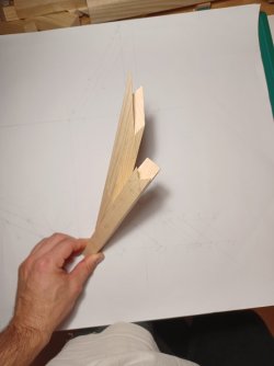

Ich habe das alles auch schon fertig angerissen und ausgearbeitet und passt auch ganz gut aber die Position des Zapfenlochs habe ich halt ausmessen müssen, weil ich es zeichnerisch nicht geschafft habe.
Es geht natürlich auch ohne Zapfen aber finde das nochmal eine Stufe interessanter und möchte mir dieses Wissen aneignen.

Ok, ich schaue mir Deine Zeichnung nochmal in Ruhe an - aber es würde tatsächlich sehr helfen, wenn die Auflösung und Helligkeit besser wäre. Wenn ich mir Deine Zeichnung herunterlade und im Grafikprogramm öffne - dann kann ich nahezu nichts von Deiner Beschriftung lesen...
