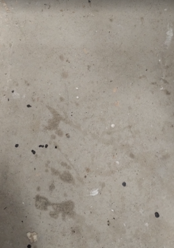

So sieht der Boden aktuell aus (man sieht Ölflecken, Farbflecken, abhaftender Staub am runter getropften Arbeitsplattenöl, ...):
Manuel_
16. April 2022
1.514
Wenn du da eine Form von dauerhafter Beschichtung aufbringen möchtest, dann musst du das raus schleifen, nach meinem Wissensstand. Ich musste für den easyground Boden die Sinterschicht vom neuen Estrich entfernen und dann den Boden sehr staubfrei bekommen, das war insgesamt mehr Arbeit als das Aufbringen der Beschichtung.
