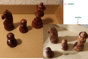

Hier ein Foto, leider hab ich kein Foto vorher gemacht, das Braun war einfach viel heller als das bei "hellem Lichteinfall" hier.
Produkte waren Polyboy "Parkettrenovierer" und Polyboy "FixNeu Politur dunkles Holz".
Ich bin eigentlich zufrieden, aber irgendwie glaube ich mir eben selbst nicht, dass das in der Form geklappt haben könnte :emoji_slight_smile:.

hallo nochmals, ich habe nun alle Figuren nochmal mit 600er Papier abgeschliffen, und da ich es noch da hatte und super Erfahrung mit einem Terrassentisch habe, nun Bauhaus Universal-Lasur Teak aufgetragen. Gilt die Regel mit 2x lasieren auch für den Innenraum, oder würde man es erstmal mit 1x versuchen bei den Schachfiguren (die wir natürlich nur innen benutzen) ?
