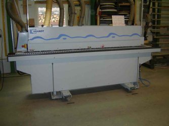

Moin
Eine kleine KAM kauft man mit Fahrwerk , siehe Bild .
War an unserer Brandt dran , an der Hebrock 3003 DKF , ist an der Hebrock 3001 F dran , die wir jetzt haben .
Sind problemlos zu verschieben .
Bißchen Gezuchtel hat man dann meist mit dem Absaugrohr , aber was soll´s :emoji_grin:
