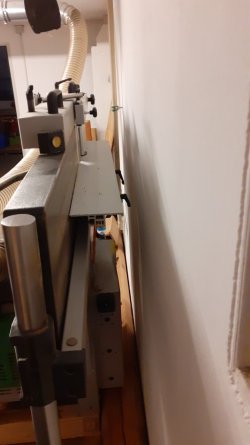

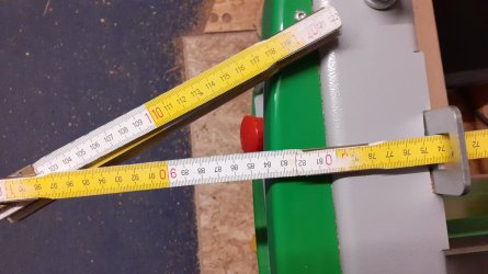

Mitglied 30872
Noch eine Anmerkung. Wenn es wirklich auf wenige Zentimeter ankommt, dann ist zu bedenken, dass die Maschine etwa 6cm mehr Tiefe benötigt, wenn die Tische hochgeklappt sind, da die Klemmhebel dann nach hinten überstehen. Abhängig natürlich von der jeweiligen Ausführung des Anschlags.
