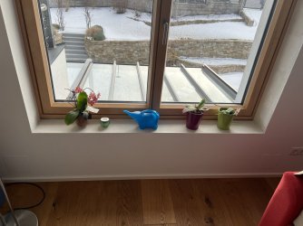

Wir haben in unserem Haus (Baujahr 2017/18) ein Sitzbankfenster vorgesehen, das wir verschiedener Umstände halber aber noch nicht umgesetzt haben und dem ich mich jetzt widmen möchte. Zwischenzeitlich habe ich mich sehr intensiv in das Thema Holzwerken eingearbeitet und traue mir mittlerweile zu, das selber zu bauen. Die Ausgangssituation ist etwas speziell und ich würde mich über hilfreiche Inputs von Euch freuen!
Ausgangssituation:
  • Das Fenster ist im Obergeschoß. Absturzsicherung ist kein Thema: Das Fenster ist versperrt (Dreh-Kipp-Sperre) und wird nur zum Putzen geöffnet.
  • Die Parapethöhe wurde bereits passend gewählt.
  • Für die Bank wurde die Laibung unten mit Fußbodenheizung belegt und eingeputzt.
  • Maße: Länge = 1.780mm, Tiefe = 195mm
  • Eine wesentliche Herausforderung ist, dass eine Art niedriges Sideboard zu ergänzen ist, um auf die nötige Tiefe (= Sitzbreite) zu kommen, auch eine entsprechende Lösung für die Lehne zu finden und das Ganze ansehnlich mit der angrenzenden Möblierung zu kombinieren, die ich teilweise ebenfalls selber bauen möchte. Die Gestaltung ist aber erst später ein Thema.

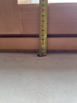

  • Ich habe im Bereich der Laibung sehr wenig Aufbauhöhe zur Verfügung: Unten gibt es einen Spalt mit 8-10mm zwischen Laibung und Blendrahmen, der Blendrahmen selber ist 30mm breit. Links und rechts sind ca. 25mm des eingeputzten Blendrahmens sichtbar.
Die konkrete Fragestellung: Womit belege ich am besten die Laibung, insbesondere mit Blick auf die Fußbodenheizung und der geringen maximalen Aufbauhöhe?

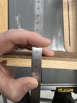

Ursprünglich habe ich an die Parkettdielen gedacht, mit denen auch der Boden belegt ist: 3-Schicht-Landhausdielen Eiche mit gesamt ca. 14,5mm Stärke. Die Dielen sind aber gebürstet und gefast, daher bin ich mit Blick auf die Gesamtoptik (Fasen, Bürstung, nicht alles aus Parkett-Dielen herstellbar, Oberflächenbehandlung/Farbe etc) zwischenzeitlich von diesem Plan abgekommen. Die Parkettdielen haben folgenden Aufbau: 1,5mm Fichte längs, 10mm Fichte quer, 4mm Eiche längs. Macht es Sinn, diesen Aufbau zu kopieren oder gibt es bessere Lösungen? Ich will/muss die Platte wegen der FBH jedenfalls mit der Laibung verkleben.
Wenn ich vom Blendrahmen mindestens 10mm sichtbar lasse - was mir momentan optisch als absolutes Minimum erscheint - habe ich unten maximal 30mm und seitlich maximal 15mm Aufbauhöhe zur Verfügung

Also mein persönliches Vorgehen wäre folgendes: Ich würde das kleine Sideboard aus Eiche (passend zum Fußboden) bauen, so dass deren Oberkante auf einer Höhe mit Oberkante Laibung abschließt. Dann würde ich allerdings ein anderes Material außer Holz wählen, welches ich als Sitzfläche nehme. Erstens, weil deine Fenster aus Lärche sind und es irgendwo einen Übergang der verschiedenen Holzarten geben würde, was ich persönlich gar nicht mag und zweitens kannst du mit anderen Materialien deutlich geringere Aufbauhöhen erreichen. Am gemütlichsten wäre für mich eine Polsterung, was aber sicherlich unvorteilhaft aufgrund der FBH wäre, deswegen würde ich wahrscheinlich in Richtung Naturstein oder Compactplatte tendieren zusammen mit einem schönen Kissen um Gemütlichkeit zu schaffen.

Die FBH finde ich insofern relevant, weil ich mir nicht vorstellen kann, dass man Massivholz ohne Gegenzug oder anderen Maßnahmen direkt bzw. verklebt aussetzen kann, ohne dass das reißt. Ich lasse mich aber gerne eines Bessseren belehren.

Also nur die Laibung tiefer zu machen, damit man sich dann anlehnen kann kann ich mir nicht so wirklich vorstellen.
Wie sieht denn der Bereich links und rechts vom Fenster aus?
Ich würde mich vermutlich überlegen links und rechts auch noch Schrank oder Regal zu machen, so dass das Fenster dann mit der tiefen Laibung dort integriert ist.

Ja, darauf wird es hinaus laufen - aber darum geht es jetzt noch nicht. Links steht ein Schreibtisch mit der Schmalseite an der Wand, rechts eine Couch. Die hat aber einen relativ hohen Abschluss/Armteil, der stört. Die wird also eher nicht bleiben.
