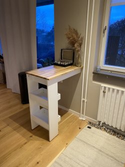

Nach dem Zusammenbau des Lego-Gebäudes hieß es also nach Hause transportieren und mit den neuen Barhockern testen, um die richtige Höhe zu finden. Es wäre gut, die Stange um 12 cm abzusenken.

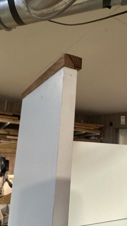

Zurück zu "Snickerboa" mit der Bar. Er hatte selbst versucht, die Beinplatten zu Hause zu kürzen, aber nach 5 mm war ihm klar, dass das nicht so gut sein würde. Viele Abplatzungen in dem dünnen Material!
Es ging darum, das Lego-Gebäude wieder zu zerlegen. Es sollten 12 cm entfernt werden, aber ich schlug eine Kürzung um 14 cm vor. ?. Aber ich habe 12 cm gemessen, sagte er. Absolut richtig und 12 cm werden es sein, wenn wir fertig sind, sagte ich.
Nun war es an der Zeit, zum Wissenstransfer überzugehen. Eine geschnittene Melaminplatte mit einer völlig offenen Oberfläche zum Boden hin bedeutet, dass die Platte/das Bein in Zukunft viel Feuchtigkeit aufnehmen wird. Dazu kommt noch ein kleiner süßer Hund, der jede Woche den Boden nass föhnt und Getränke fallen lässt. Das Knacken würde schnell gehen.
Er hat diese Informationen schnell aufgesaugt.
Zwei kleine Eichenholzstücke, die etwas größer waren als das Kopfteil, waren schnell hergestellt. Zwei Runden Holzleim auf der Endfläche und schließlich wurden die Eichenholzstücke verleimt/gefärbt und die Brettbeine abgeschnitten und befestigt.
Zwei Stunden später bekam ich Fotos von der ganzen Sache. Er war mehr als zufrieden und es sah gut aus.

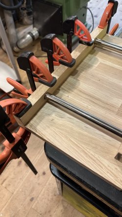

Eichenbrett 800 x 150 - zwei präzise Zuschnitte - drei gleichmäßige Stücke - Domino - Leim, und auf dem Tisch lag ein neues kleines Stück Arbeitsplatte von 450 x 260. Eine perfekte kleine Tischverlängerung, die bei Bedarf einfach an der Bar befestigt werden kann.

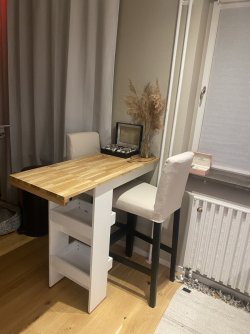

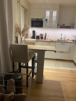

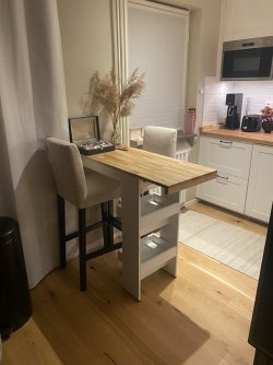

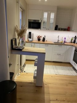

Als ich seine Innenaufnahmen der montierten Bar sah, war mir sofort klar, dass zwischen der Theke und der gegenüberliegenden Wand viel Platz war. Die ursprüngliche Länge von 102 cm hätte problemlos beibehalten werden können, ohne die Zugänglichkeit zu beeinträchtigen. Aber dann hätte ich nicht an dieser aufregenden Reise teilnehmen können, und das wäre nicht gut gewesen. Die Möglichkeit zu haben, seine Erfahrungen weiterzugeben und anderen zu helfen, und gleichzeitig das Gefühl zu haben, dass die Informationen aufgesaugt werden, als wären sie in einem trockenen Wettex-Tuch. Göttlich!
Eine Textnachricht mit einer einfachen Erklärung reichte aus. Er hat den Nagel auf den Kopf getroffen! Glück im Fischfang!
Zurück mit Bardisk 1:2 zu "Snickerboa" für Upgrade auf 1:3.

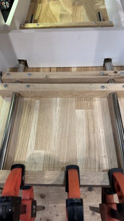

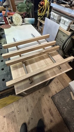

Eine einfache und schnelle Handhabung der Erweiterung war das Ziel.

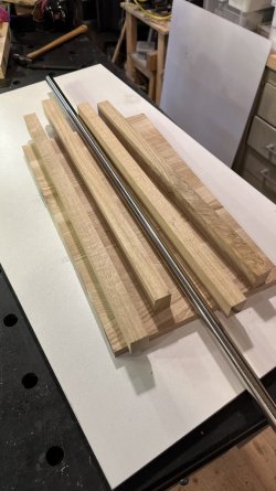

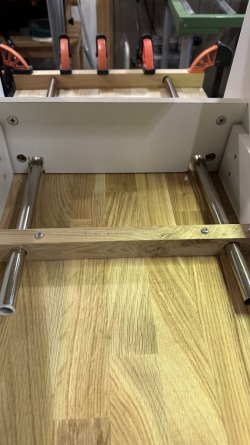

Material: Eiche, Eichenholz, Rohrzange und Schraube. Alles war zu Hause. Das verchromte 18,5-mm-Rohrstück lag in der "guten Ecke" und wartete auf seinen Einsatz. Eichenholz und Schrauben sind reichlich vorhanden.
Im Laufe der Jahre habe ich viele verschiedene Lösungen für Tischverlängerungen entwickelt. Das passiert, wenn Familien wachsen, aber Tische bestehen bleiben.
Diese Lösung basiert auf Einfachheit, ohne Scharniere oder kompliziertes Zubehör. Vier kleinere Eichenschieber. Drei der Latten wurden mit doppelten 20-mm-Löchern durchbohrt. Die Vorderseite wurde einfach ausgespart und mit Super-Epoxy befestigt.
Die verchromten Rohre lassen sich leicht einschieben, wenn eine Erweiterung erforderlich ist. Ein 20-mm-Rohr wäre zu eng gewesen. Es ist einfacher, die beiden Balken auf die richtige Höhe zu kanten, wo die Flächen aufeinandertreffen.
Es dauerte jedoch noch einige Stunden, bis die Version 1:3 fertig war. Ich überlege mir das immer so.

Jetzt war er überglücklich, und die Fotos, die nach einigen Stunden eintrafen, beschrieb er als einen "Uhrwerk"-Bau.

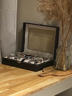

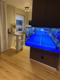

Aber wenn man sich seine Innenaufnahmen genau ansieht, ist es kein "Uhrwerk"!
Auf dem kleinen Tisch an der Wand befindet sich ein Uhrenkasten voller Uhren!
Der Klingelkasten nimmt einen großen Teil des Tisches ein, und angesichts seines jungen Alters werden wahrscheinlich bald weitere hinzukommen. Ich würde das nicht als "saubere Uhr" bezeichnen!

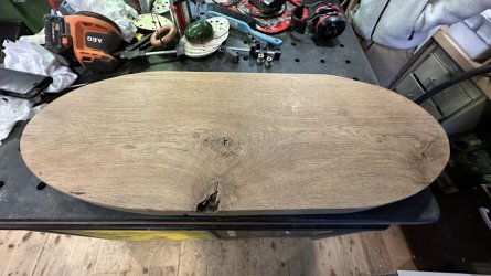

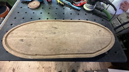

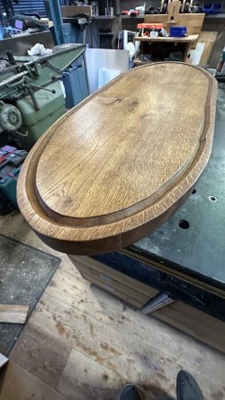

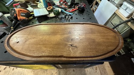

Nachdem die Bartheke fertig und eingeweiht ist, ist der Wandschrank für die Uhrenkollektion auf dem Weg. Damit es stimmt, wenn der Startschuss fällt, wird viel geforscht und prognostiziert.
Mittendrin tauchte ein neues Projekt auf! Kaffetisch! Am liebsten in Eiche, aber nicht zu groß. Nichts traf, als er die häufigsten Stellen überprüfte. Dutzende von Waren in Hülle und Fülle. Beeindruckend, die erste Wohnung zum ersten Mal so präzise einzurichten!

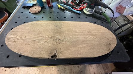

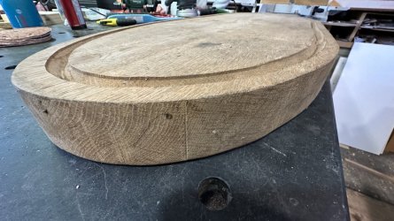

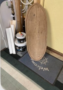

Als er mit seinen Eltern über das Problem sprach, tauchte plötzlich dieses Stück Eiche aus den Verstecken der Garage auf 100cm x 39cm x 6cm. Großvaters selbstgebautes Eichen-Tranchierbrett aus einem Brett!
Sie über Glück! Und welche Provenienz! Er wollte es! Also gab es einen weiteren Besuch bei „Snickerboa“.

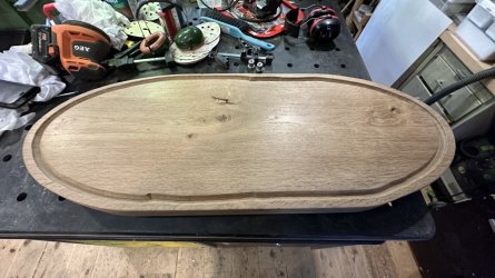

Die Scheibe ist nach so vielen Jahren in einem guten Zustand. Grob poliert mit leicht krummen Linien, aber keine Risse, nur tief sitzender Mist und raue Oberfläche. Fand eine kleine Spitze von der Bandsäge innerhalb der Kante auf einer Seite. Das Schleifpapier war leicht beschädigt, aber der Metallsplitter fiel ab.
Es war nur eine Frage des Schleifens. Begonnen mit 36 Körnern, 120 Körnern, 500 Körnern und beendet mit 1200.
Spiegel hell! Ein erstes Bügeln mit Wachsöl hat eine schöne Oberfläche ergeben und jetzt muss es vor dem nächsten Bügeln ein paar Tage ruhen.
Wir haben die Beine auf Amazon.se gefunden. nach dem Pflügen wieder alle Gubbadagis online. Ein schönes Paar in einer anderen Form, die sicherlich der rauen Platte standhalten wird. Der Preis war super und die verstellbaren Füße waren das i-Tüpfelchen.
Das endgültige Bild wird kommen, wenn die ganze Herrlichkeit fertig ist.

Hallo Dag,
das Stullenbrett hättest du lieber mal mit Schablone gefräst. Das sieht ja grausig aus.
Mit freundlichen Grüßen Pauli

Hallo Dag,
Hallo Pauli!
Ich bin einverstanden mit! Sieht nicht gut aus, aber um das "Proveniez" des Eichenbretts zu erhalten, habe ich es ganz in Ruhe gelassen. Sein Großvater hat das Stullenbrett vermutlich vor etwa 60 Jahren geschnitzt. Vielleicht hatte er ein oder zwei Bier zu viel getrunken? Auch bei der Bandsäge werden deutliche Fehler gemacht. Alles bleibt. Nur geschliffen. "Provenienz"!
Dag
Paulisch
19. Februar 2020
3.868
38
Demmin
Hallo Pauli!
Dag
Dann hab ich falsch gelesen, entschuldige.
Die Oberfläche sieht gut aus.

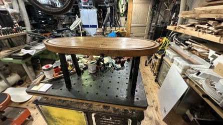

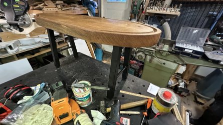

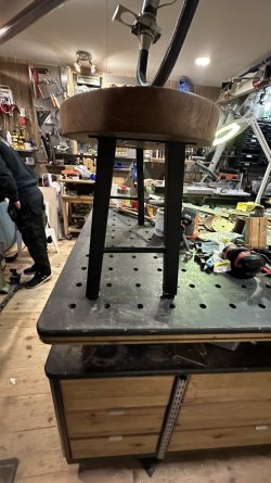

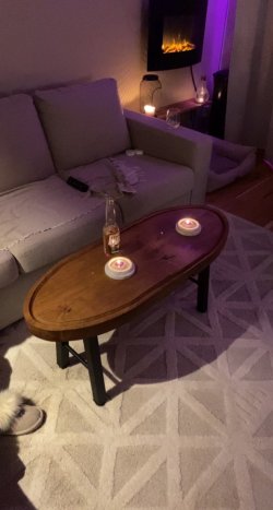

Ein weiteres Puzzleteil ist fertig!
Beeindruckende Liefergeschwindigkeit von Amazon diesmal. Das Beinpaar stand vier Tage früher als erwartet vor der Tür! Beeindruckende Logistik und Flow!

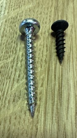

Es war spannend, die Verpackung zu öffnen und zu sehen, wie die Knochen tatsächlich aussahen. Kanone! Gute Verarbeitung und gut verpackt. Das einzige Detail, das nicht ganz mit den Beinen übereinstimmte, waren die 8 sehr kleinen Schrauben, mit denen die Beine befestigt wurden. Es musste also eine etwas längere Umstellung her. Perfekte Schrauben unter den Granngården-Funden von gestern gefunden.
Über die Platzierung des Beinpaares musste der Auftraggeber selbst entscheiden. Ich finde er hat eine gute Entscheidung getroffen!

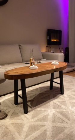

Schnell 8 Löcher in das 6 cm dicke Eichenbrett vorgebohrt und dann eine schnelle Montage. Als wir den "Braten" drehten, fühlte es sich genau richtig an,

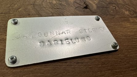

Um die Provenienz des neuen Couchtisches sicherzustellen, haben wir unter der Platte ein kleines Schild mit dem Namen des Großvaters und dem Namen seiner ”Snickerboa” angebracht. Ich denke, dass dieses Tranchierbrett noch viele Generationen lang als Tisch in der Familie weiterbestehen wird.
Cooles Projekt!
