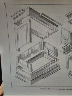

Leider ist mein letzter zerlegbarer Schrank nicht mehr bei mir, mit Fotos wäre das ganze leichter zu erklären. ABER:
Hier mal eine Seite aus Spannagel, die zeigt die Keile für oben und unten. Ich glaube, das ist da ganz gut erklärt.
Der Sockel eines solchen Schrankes ist mit Schlitz - vorn li / re nur für die Lisenen, seitlich für die Seitenteile, die komplett mit Feder gesteckt werden und hinten für die Rückwandteile der Seiten und die rundum abgeplatteten Rückwände. Das seitliche Rückwandteil ist an die Seite angeleimt und hat einen Schlitz für die Rückwand. Idealerweise hat die Rückwand ein Mittelbrett mit seitlichen Schlitzen und Federn oben und unten. Das gleiche Prinzip für das Kopfteil. Die Tür(en) mit Fitschband angeschlagen, gefälzt, geht über die Seiten und die Querteile oben und unten. KOPIE003.jpg

Danke! Da hätte ich mal gleich reinschauen sollen, aber der Begriff Schrankschließe war mir nicht bewußt.
Damit eine schlichte Konstruktion zu konzipieren scheint mir greifbar.
