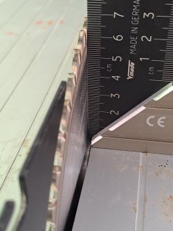

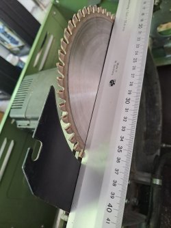

Okay, ich will es nun richtig machen und hab den Spaltkeil wieder eingebaut. Doch er hat recht, der macht einfach nur Ärger, weil er nicht mit dem Sägeblatt fluchtet (Knapp 2mm!).
Ich hab jetzt ein paar Tage versucht alles einzustellen, aber für den Spaltkeil finde ich einfach keine Möglichkeit der Einstellung. Ich gehe davon aus, dass die Säge die Fehleinstellung/den Mangel seit Auslieferung hat.

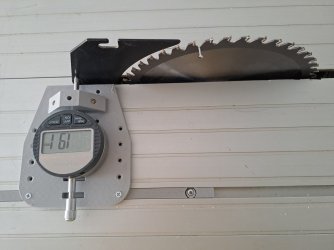

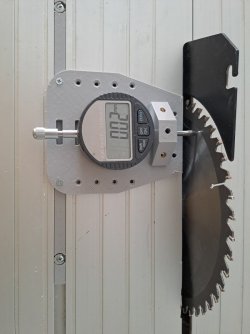

Nachtrag: Du musst die Messuhr an die Zähne legen und nicht an den Grundkörper; außerdem beachten, dass er (hoffentlich) schmaler ist als das Sägeblatt (aber wenn du von rechts und links schaust, ist das alles wieder Egal :emoji_slight_smile:)

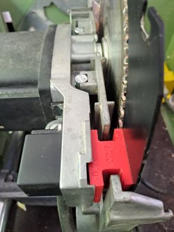

Danke euch allen für den Input. Ich bin der Sache jetzt tiefer auf den Grund gegangen.
Zuerst dachte ich, es liegt an meiner Maschine. Ich hab mir eine baugleiche PK200 mit defektem Motor besorgt. Auf den extra für mich gemachten Fotos sah der Spaltkeil gut aus, also hab ich mir die geholt (250km pro Weg gefahren). Doch bei genauerer Betrachtung hatte sie den gleichen Fehler.
Da ich ja jetzt die kaputte Maschine hatte, konnte ich die zerlegen und habe versucht herauszufinden, was da die fehlerhafte Positionierung des Spaltkeils verursacht.
Das Teil, was hier rot ist, ist normalerweise ein Metallteil. Das wird (links im Bild) auf dem Motor-Flansch geführt. Diese bearbeitete Fläche passt nicht zum Sägeblatt. Weder in der Neigung noch in der Spur und auch nicht im Abstand zum Sägeblatt. Einstellbar ist da nichts. Da diese Spaltkeilaufnahme recht einfach konstruiert ist, habe ich die im CAD nachkonstruiert und dann die drei Einflussgrößen mit einem Parameter veränderbar gemacht. Nach ein paar Drucken habe ich mich nun soweit angenähert, dass ich mit dem Ergebnis zufrieden bin. Ich verwende PETG dafür. Wenn sich das weiterhin bewährt, werde ich das noch in PETG-CF ausdrucken.
Hier das Ergebnis:
Da Elektra Beckum die Sägen gelegentlich neu konstruiert / geändert hat, ist noch zu erwähnen, das meine beiden von 1995 sind.
Ich kann den roten Spaltkeilhalter in beide Maschinen einbauen und habe das gleiche Ergebnis. Ich gehe davon aus, dass EB zu der Zeit einen Serienfehler produziert hatte. Wenn jemand ein vergleichbares Problem hat und die Druckdatei oder das Teil haben möchte, schreibt mich gerne an. Wir werden uns sicher einig.
Ich bin ein großer Fan vom 3D Druck, aber hier würde ich mich nicht trauen.
Wenn das Teil versagt, dann kommt der Spaltkeil leicht ins Sägeblatt.
Deshalb habe ich versucht eine Lösung aus Metall zu finden und wie oben geschrieben den originalen Halter auf die passende Dicke schleifen lassen.
