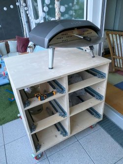

Hallo Woodland, danke der Nachfrage. Ja, wurde umgesetzt. Leider habe ich selbst keine Werkstatt, weshalb so Dinge immer dauern bis alles organisiert und zugesägt ist,....
Anbei der Status-Quo. Ich habe 3-Schichtplatten verwendet mit einer gehackten Oberfläche. Das hat keinen bestimmten Grund, mich hat das nur mal interessiert. Den Beistelltisch habe ich bisher weggelassen, weil sonst der Kasten zu breit wird und ich nicht mehr durch die Türen komme und ich würde ich gern ohne großen Aufwand wenigstens in Keller o.A.
Die Schubladen fehlen noch, die habe ich noch nicht gemacht.

besorg dir doch solche Wetterhauben -planen wie sie für Gartenstühle, Tische, Hollywoodschaukeln etc. gibt.
Auch das anfertigen lassen mit einer stabilen 400-600g/m² LKW-Plane dürfte finanzierbar bleiben..
Das Ding wird doch ewig schwer und rumpelst nur die Wände entlang damit...
Zumindest würde ich mir dann 2 solide Haltebügel anschrauben damit das Tragen angenehmer wird.

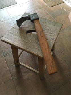

was ist das genau?
Das ist doch eine 3-Schichtplatte?
Gehackte Behauene Oberflächen gab es früher, als Balken und Bohlen noch von Hand mit Beil und Dechsel behauen wurden.
Im Asiatischen Möbelbau sieht man sowas auch hin und wieder, als Gestaltungselement.
Sehr interessant
Mitglied 67188
ja, u.a. deswegen habe ich mir diese Dechsel zugelegt, auch
um mal Sitzmulden für Hocker/Stühle zu behauen. (wenn ich mal Zeit und Lust hab)
Hab hierfür zwar eine Kutzall Raspelscheibe für den Winkelschleifer.. geht auch prima, hat halt ne ganz andere Optik/Haptik...
