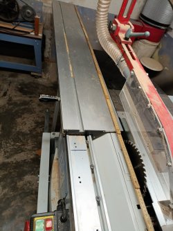

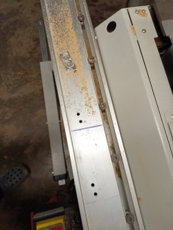

Das Kupferrohr ist nur eine lange Hülse, lost darfgesteckt, auf das originale Rundeisen, das ich mittig durchgesägt habe.
Hauke Schmidt
1. März 2007
63
Oldenburg

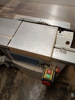

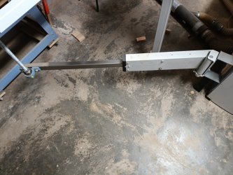

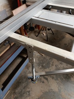

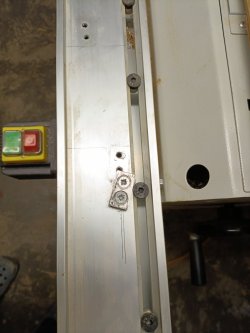

Soweit bin ich im Moment. Jetzt soll die Schnittlänge mit Tisch verlängert werden. Leider passt die Stützstange nicht in ein 20mm Lager. Da fällt mir was ein. Aber vorrangig ist jetzt ein Schutz,wohl aus Alu,dran um den Schlitten hinten zur Sägeblatt Abdeckung abzudecken. Dann wird der Fahrweg der Stutzstange am Teleskopausleger verlängert. Eine passende Stange habe ich schon da. Solche Holzleisten werde ich auch verbauen, aber wohl fest im Teleskoparm.
Ich hoffe, man kann das verstehen, was ich schreibe.
LG H. Schmidt

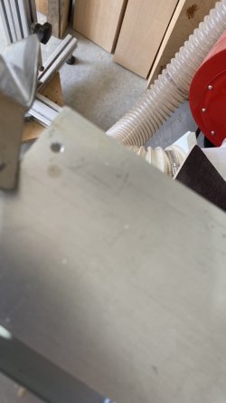

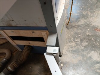

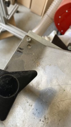

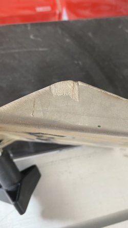

sollte IMO zwei Befestigungspunkte haben. So kann sich das Ding verdrehen, wenn dus benutzt. Ansonsten eine sehr schöne Arbeit. Kannst du vielleicht etwas detaillierter zeigen, wie du das mit dem Kanten gemacht hast?
Du solltest recht behalten, hat sich eckelig angehört
Eine M4 Schraube und ein 4 mm Loch am Ende des Tischs hat es dann stabilisiert

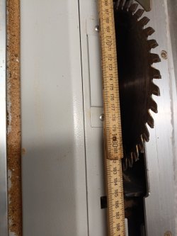

So, meine Säge ist nun auch fertig. Danke für die Anregungen des Threatstarters. Ich kann vollwertig und gut bis 170 cm, auch mit Formattisch, arbeiten. Alles genau im Winkel (Diagonalenmessung und 5-Schnitt-Metode) und alles ohne Qualitätsverluste.
LG Hauke
