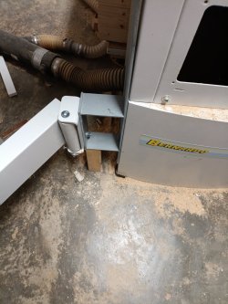

Zwischen den Jahren sind „Wartungsarbeiten“ angesagt und bei den milden Temperaturen kann man ohne zu heizen auch was in der Garage machen.
Der original Auslegetisch der FKS 1600 N von Bernardo ( Baugleich TS250F von Holzmann) ist von Haus aus eine hackelige und wackelige Sache, der Schlitten glitt nie richtig.
Das hat mich das letzte halbe Jahr immer geärgert, jetzt hatte ich Lust, den zu stabilisieren.
Als erstes wurde die Befestigung an der Säge um 13 cm nach oben gesetzt, um schon mal die Länge des Rundeusen zu reduzieren.
Ein längeres Innenrohr aus VA (viel präziser als das verzinkte Originalteil) wurde gemacht, bei dem links und rechts eine Buchenleiste aufgeklebt wurde, um das seitliche Spiel und das Kippen zu minimieren. Das Rohr hat nun beim Schwenken nur noch 2 mm Luft zur Halterung (vorher, ca. 8 cm), dadurch hat sich der Schlittenweg um ca. 20 cm bei angebautem Auslegetisch vergrößert
Aus dem Rundeisen, das nach oben geht wurden die 13 cm herausgeschnitten. Ein passendes Kupferrohr lag noch rum. Jetzt kann das Oberteil einfach ohne zu verschrauben aufgesetzt werden. Die untere Verschraubung ist nun fest angezogen, ohne die Kugellager, die minimale Reibung der 20 mm Rundstange kann man vernachlässigen. Zum Schluss noch den Magnet auch um 13 cm nach oben versetzt.
Der Aufwand hat sich definitiv gelohnt, ersten wegen dem Plus an Schlittenweg, zum zweiten wegen der wackeligen und lummeligen Führung im Rohr.
Ich bin voll und ganz zufrieden.

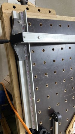

Dann hab ich mir die Tage noch einen Winkelanschlag gebastelt.
Die selbstgesägten Nutensteine werden sicher mit 2 Madenschrauben in Position gehalten. In den Drehpunkt des Anschlags kam eine M10 Hülse, die unten rausragt und exakt in die abgesetzte Bohrung (13mm, M8) des Nutenstein passt, dass immer von der gleichen Position ausgegangen werden kann.
Mit 2 Sterngriffen wird das ganze stabil fixiert.
22,5, 30, 45 und 60 Grad habe ich an der äußersten Fläche mit der Reißnadel markiert und mit Schlagzahlen verewigt.
Ärgerlich, dass ich die 4 falsch angesetzt hatte und die 6 bei den Schlagzahlen fehlt:emoji_rage:, so musste die 5 auf die 6 mit dem Körner „modifiziert“ werden.
Aber egal, den Schönheitspreis gewinne ich nicht, aber sehr praktisch ist es trotzdem :emoji_wink:

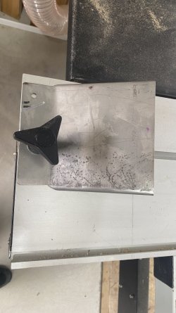

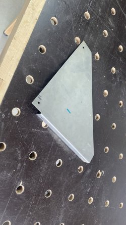

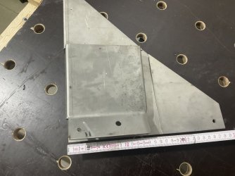

Ein Besäumschuh fehlt noch und aus dem Schlachtfest einer alten Maschine war noch ein 2 mm dickes Edelstahlblech da.
Was zu viel war mit der Trennscheibe weggemacht und im Schraubstock mit 3 kg Hammer abgekantet. Loch rein, ferig
Nicht so schick wie ein Neues, aber es funktioniert und hat nur meine Zeit gekostet.

sollte IMO zwei Befestigungspunkte haben. So kann sich das Ding verdrehen, wenn dus benutzt.
Nee, Nicolas
das braucht es nicht. Man hakt die Bohle vorne am Besaeumhaken ein und ruckelt am anderen Ende solange bis die Schnittlinie passt.
Per Auge. Und dann ab dafuer. Das vordere Ende wird dann eh nur an einer Stelle gehalten.

Das mit dem Verdehen ist sicher nicht ganz falsch. Ich lass mir bei Schlosser noch 2 Pins anschweißen, die als Anschlag an der Stirnseite des Schiebetischs dienen sollen.

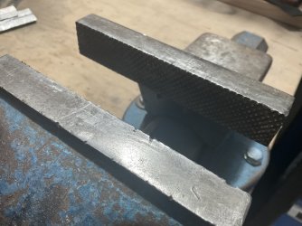

Beschreiben versuch ich mal: Aus dem Dreieck mit der einen Abkantung habe ich mit der Trennscheibe das Rechteck mit ca. 17x17 cm rausgeschnitten. Das Innenmaß der vorhandenen Abkantung auf der Gegenseite angerissen und genau den Anriss an der Backe in den Schraubstock gespannt.
Mit der einen Hand in die Richtung gedrückt und mit der anderen den Hammer geführt, bis es rechtwinklig war. Wichtig dabei ist das starke drücken mit der linken Hand und die Schläge so nah wie möglich an der Schraubstockbacke zu setzen. Einen guter Schraubstock mit geriffelten Backen ist ein großer Vorteil, dass das Blech nicht verrutschen kann.
Abschließend die Aufliegefläche in gleicher Art gebogen und noch die überstehenden Ecken der Kantungen mit der Trennscheibe abgeschnitten.

Nee, Nicolas
Auf meiner Kity ist das jedenfalls über zwei Punkte gesichert und das halte ich für die vernüftigere Variante.

Ich finde ja eigentlich dass sich das gut sehen lassen kann. Was könnte man denn da besser machen (mit der Ausrüstung)?

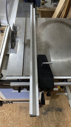

Und nun endlich einen vernünftigen Anschlag.
Das Alte ist echt nervig geworden mit der Zeit, kommt evtl. jetzt an die Werkbank dran IMG_1435.jpeg
Für die Rundstange mussten 3 neue Bohrungen gemacht werden, die Skala hat 4 neue Bohrungen. Ist das Originalteil der 1600N aus der aktuellen Serie. Gesamtkosten 140 € ohne der Aluanschlgschiene, Lieferzeit mit Container dafür 5 Monate, aber das war es mir wert.

ich habe an meiner Bernardo gerade die Bremsklötze vom Formatschiebetisch so versetzt, dass ich einen max. Verfahrweg von 184 cm. habe. Und suche ich nach einer Lösung, den Teleskokschlitten unten so umzurüsten, dass ich mit Tisch min. 160 cm Verfahrweg habe.
Kannst Du die Lösung mit dem Kupferrohr etwas genauer erklären?
Meine erste Lösung war, den Halter für den Teleskoparm nach vorne zu setzen, damit ich zum Korpus hin mehr Länge habe.
LG H. Schmidt
mc2
23. Oktober 2022
1.675
Ilshofen
Mit dem Kupferrohr wird die Sägelänge nicht anders, es ist nur den Halter einfacher an und abzubauen.
Ich habe das Rohr, das unten geführt wird auf das Maximum verlängert. Das versetzen bringt nur was, wenn das Geführte Rohr länger wird, dazu muss der Drehpunkt aber weiter vom Gehäuse weg, dass er daran in der rechtwinkligen Position dran vorbeigehen kann.
P. S. 184 bei einem 160 Schlitten ist sehr „sportlich“. Mir wäre das zu unsicher, dass was verhakt, vor allem wenn mal schwere Bohlen drauf liegen…
