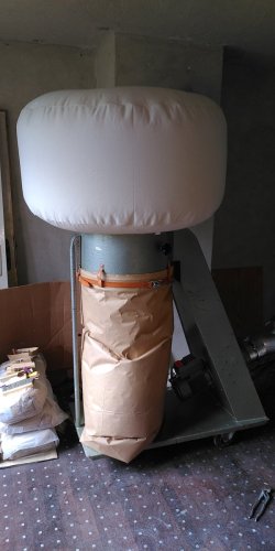

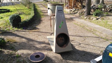

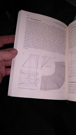

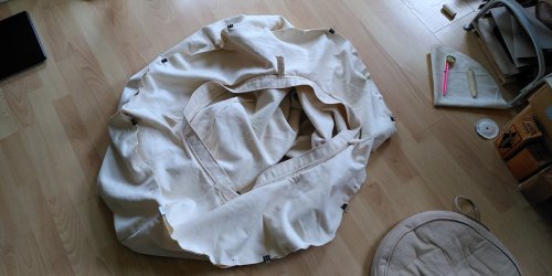

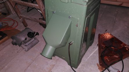

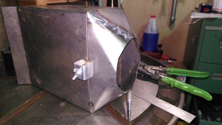

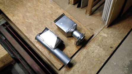

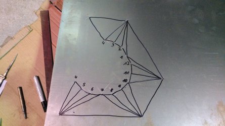

Hier zeigt sich auch sehr schön ein Problem: mangelnde Absaugung!
Eine Solche ist schnell gekauft:
Und dann? Dann steht man davor und stellt fest, dass das Ding mindestens 2,7m Deckenhöhe braucht. Wie hoch war nochmal die Kellerwerkstatt? 1,97m? Echt?
Na dann:
Passt doch. So ist die Höhe eingehalten und die Filterfläche auch!

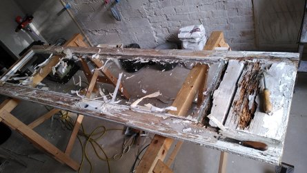

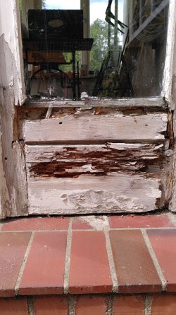

Ein aktuelles Projekt ist diese Wintergartentür.
Der Grünspecht hat sie letzten Winter auf der (erfolgreichen) Nahrungssuche nun wirklich so weit zerlegt, dass es nun wirklich nicht mehr geht...
Also behutsam zerlegen und kartieren, was noch da ist...
Dann aus den Informationen und etwas 60 Jahre abgelagerter Kostnix-Kiefer etwas bauen:
Und das ist jetzt der aktuelle Stand. Geleimt wurde mit Kalk-Kasein-Leim, der Anstrich wird dann natürlich mit Ölfarben gemacht. Die Glasscheibe hat bisher alles überstanden und kommt gereinigt da wieder rein. Vorher natürlich noch schleifen, schleifen, schleifen!

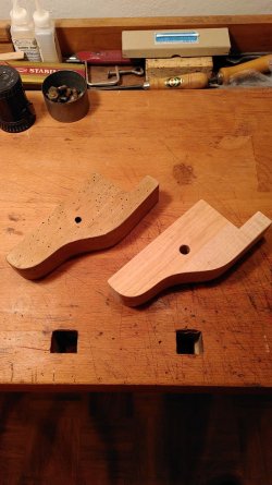

Dann war noch neulich ein wurmstichiger Bankknecht zugelaufen.
Der Ständer hat eine Kur in der Hitze und eine Behandlung mit Schusterpricken (Holznägel) bekommen. Die Stütze war nicht zu retten. Das Metall war nur rostig, ich habe den genieten 8er Querbolzen entnietet und aus Hydraulikrohr eine passned lange Hülse gemacht. Da passt eine M8er Schlossschraube sauber durch. Das Rohr hat 12mm Außendurchmesser, deshalb die größere Bohrung im neuen Holz. Die Radien habe ich von Hand gesägt, mit der Schweifsäge, die mein Papa schon am Bauwagen so fleißig benutzt hat! Etwas Nacharbeit mit Feile und Schmirgel brauchte es natürlich, aber das geht schon sehr sauber.
Das Metall habe ich nach dem Entrosten brüniert und geölt. Foto folgt wenn es gemacht ist.
Micha83
29. Januar 2014
2.271
01561
Schön gemacht, meines Erachtens aber am falschen Ende gespart und schade um die Arbeitzeit.
Warum hast du die aufrechten Friese nicht komplett neu gemacht?
Dazu noch das obere Querfries und dann wäre alles wieder schick für die nächsten Jahrzente.
Neu machen wäre wahrscheinlich sogar schneller gegangen wie das anstückeln.
An dem angestückeltn wird dir immer die Farbe reißen und Feuchtigkeit eindingen.
DerRestaurator
27. Juni 2026
169
Dahlem
Nun, Geld für gutes Holz muss man erstmal haben, nur leider dankt es mir niemand, dass ich im Beruf stets mehr gegeben habe als ich eigentlich konnte und nun (zumindest vorerst) nicht mehr wirklich kann.
Dazu kommt, dass es hier auch kaum noch gute Holzhandlungen gibt, die abgelagertes Holz verkaufen.
Die letzten Jahre, wenn nicht Jahrzehnte gab es aber über der Tür auch keine Dachrinne. Die gibt es jetzt immerhin schon, wenn der Bauabschnitt dann richtig angepackt wird, erhöht sich auch noch der Dachüberstand um ca 5 cm. Dazu die Ölfarbe, mit der ich weit bessere Erfahrung gemacht habe, als mit den ganzen Produkten die von den Tischlereien so gepriesen werden...
Na dann:
Fortsetzung folgt...
Schon über eine Filterpatrone nachgedacht? Die halten nicht nur die Späne auf sondern auch den feinen Staub. Das hat sich bei mir sehr bewährt.

Jetzt bin ich doch noch mal kurz neugierig geworden und habe mal gesucht: von SWM gibt es eine Patrone mit ca 610 mm Höhe und ca 510 mm Durchmesser. Die Höhe wird ein ganz enges Höschen (musste ja für die jetzige Version schon kleinere Räder unter die Maschine adaptern und kleiner geht nicht mehr ohne Schweißarbeiten und Neulackierung) und ob der Durchmesser dann wirklich zur Höcker passt?
Allerdings sagt der Stacheldraht im Zwiebelleder zu so einer Investition gerade "Nö!", da sind andere Dinge weitaus wichtiger - z.B. dass der Fuhrpark dieses Jahr seine 4 frischen Plaketten erhält...
Oder die hier?
https://www.holztechnik-markmueller...99IpSsqm6hfnCZK7b847yiB_6vMxM5ThoClEEQAvD_BwE
DerRestaurator
27. Juni 2026
169
Dahlem
Quer könnte sie passen... Spaß beiseite, bei der ist der Durchmesser gesichert hoffnungslos zu klein...
Aber wie gesagt, das ist im Augenblick auch gar nicht meine größte Sorge...

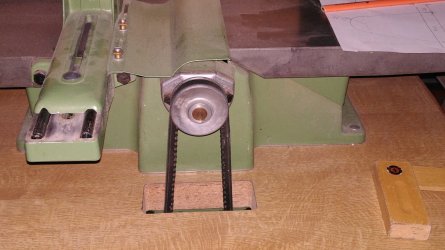

Eigentlich gehört dieser Thread hier ja auch zu meinen Hölzeleien. Jetzt wo die gute Obermoser wieder so glatt läuft, habe ich die obere Bandführung noch etwas überarbeitet.
Die beiden unterschiedlichen Schrauben, M5 und M6, haben mich ja schon lange gärgert. Dazu kam aber noch, dass das M6 gewinde etwas schief gebohrt war, sodass beim Anziehen immer der Klotz verschoben wurde. Die Klötze sind eigentlich auch etwas zu groß, da hatte ich jetzt aber schon zwei paar auf Vorrat abgepasst, weshalb ich die Nutbreite nicht ändern wollte. Die Langlöcher in den Klötzen sind aber auch vor der Anpassung nicht mittig in der Höhe, weshalb der Vorbesitzer die Klötze (zum Glück nicht den ganzen Vorrat sondern immer just in time) aufgefeilt hatte, damit sie so oder so herum passten. Links bei M5 passte das mit sehr viel Luft, rechts bei M6 war das dennoch knapp...
Also was tun? Erstmal schauen, welche Flächen zueinander rechtwinklig stehen und das ganze dann in der Fräsmaschine spannen. Davon gibt es leider keine Bilder, also erst wieder vom neuen Ist-Zustand...
Dann habe ich den Nutgrund einmal sauber gefräst, das war nämlich alles reichlich uneben. Nun sollten die Gewinde eigentlich beide um ca o,3-0,5 mm nach unten und eigentlich beide M6 haben. M6 hatte das eine ja aber schon.
Nun gibt es für die Reparatur von Gewinden in Metall ja solche Drahtgewindeeinsätze (Coils). Die sind zwar nicht für Lageveränderungen gedacht (da wäre eine starkwandige Buchse wie "Ensat" besser geeignet), bei einem Gewinde, dass aber so gering belastet wird, kann man da schon mal etwas tricksen. Also habe ich auf der Fräsmaschine senkrecht zum frisch geputzten Nutgrund die beiden neuen Kernlöcher für M6er STI-Gewinde gefräst (ein Bohrer hätte in die alte Bohrung laufen wollen, ich wollte ja aber Versatz), die STI-Gewinde geschnitten und die Coils eingesetzt.
Jetzt passen die in der Höhe leicht reduzierten Klötzchen sauber in die Nut und sitzen ohne zu kippeln im Grund, die Schrauben passen ohne dass die Gewinde in den Langlöchern reiben und die Unterseiten der Köpfe liegen auch Plan auf den Klötzen, so dass diese nicht mehr weggeschoben werden.
