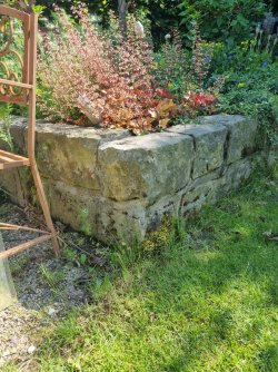

Hallo, wir haben eine Sandsteinmauer (Steinhöhe ca. 24 cm, zwei Reihen) im Garten und haben bereits von einem Handwerker eine Hütte bauen lassen, wo die Balken mit Schraubenstützenankern (nehme ich an) in der Sandsteinmauer mit Kleber befestigt wurden. Nun wollen wir uns selber ranwagen und zusätzlich eine Pergola bauen. Daher nun die Fragen: Welche Materialien werden hierzu benötigt? (welche Art, Größe des Steinbohrers, werden Dübel benötigt?) Können die Pfosten mit Komponentenkleber eingeklebt werden? Welche Art von Kleber empfielt ihr? Da ich als Frau zwar keine Erfahrung in Werkzeugkunde habe, aber gern anpacke, wäre es schön, wenn ihr für mich eine genaue Beschreibung liefern könntet. Vielen Dank im voraus.

Wichtig wäre natürlich auch ob letztere Mauer im Wasser ist und wie die Oberflächenstruktur aussieht.

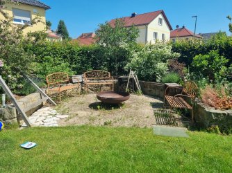

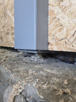

Hier mal zwei Fotos. Eins davon aus der Hütte. Untegrund ist Beton dahinter Ist Noppenbahn und Erde. Werkzeug haben wir eine ganz normale Bohrmaschine, einen passenden Bohrer hätten evtl. Nachbarn bzw. müssten wir besorgen.

Wir dachten auch, dass die Pfostenträger eingeklebt wurden. Aber welcher Injektionsmörtel verwendet wurde ist unklar.
Ich meinte den von von carsten erwähnten. Wenn Ihr da im Sommer ranwollt nicht den schnellsten holen, vorher mal ein paar Datenblätter anschauen, Klar könnte man jetzt sagen kauf xy nur passt das nicht immer zu den Gegebenheiten die Internetseiten der Hersteller bieten da alle Infos. Ich gehe jetzt mal als Einkaufsquelle vom Baumarkt aus wenn, in Dresden gibt es da wohl Hornbach, Obi, und toom. Die sind als Hersteller von Injektionsmörtel Fischer oder Upat im Angebot, wobei man da nicht von Hersteller reden kann da Upat meines Wissens inzwischen zu Fischer gehört. Also eigentlich nur ne Preisfrage.
Was anderes die Bilder sind ja von der schon erstellten Hütte die OSB-Platten wurden noch verkleidet? Der Abstand von den Pfosten und den OSB-Platten zu den Steine ist recht gering, spritz der Regenwasser hoch?

Sitzen die Seite ordentlich fest? Die Pergola würde ja nur in der oberen Steinreihe befestigt. Je nach Bewuchs und Größe kann da schon auch eine gewisse Windlast anliegen.

Vorsicht beim Bohren in Sandstein. Zumindest am Anfang ohne Schlag.
Das ist ein Foto von der Innenseite, die wir noch mit OSB-Platten auskleiden. Außen wurde als Spritzschutz Metalleisten angebracht.
Die Pergola soll am Ende in Hufeisenform gebaut werden. Also mit Eingang und rundum mit Balken verbunden. (Am Eingang werden die zwei Pfosten in den Boden betoniert.) Und die Seiten (entlang der Sandsteinmauer) für die Beflanzung mit Seilen verspannt. So der Plan.
Reicht ein normales Aussaugen des Bohrlochs? Hatte an einen Dolleanker 24 gedacht. 20 cm tief reingebohrt und auf der anderen Seite den Balken ebenfalls ein Loch gebohrt. Reicht das dann den Balken einfach draufzusetzen? Ich weiss ich stell komische Fragen. Aber ich wage mich gern an solche Projekte. :emoji_slight_smile:

Und wer so einen Anker, wie von Dir jetzt verlinkt, benutzt, wird den sicher aus wichtigen vom Statiker vorgeschriebenen Gründen nutzen müssen. Aber wahrscheinlich eher nicht, um ein paar Pergola-Steherchen zu befestigen.
Der Vorteil wäre freilich, der geht dann wohl gleich in zwei Steinreihen. :emoji_wink: Der Mauer hätte ich ja, ehrlich gesagt, am wenigsten getraut.
hier noch ein paar Bilder.
Sieht doch besser aus als erwartet.
