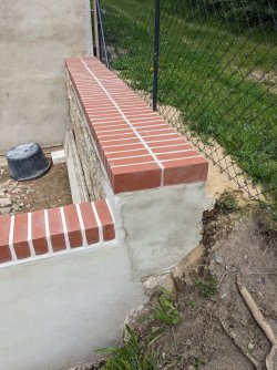

ich möchte eine überdachte Sitzecke bauen und muss für die Überdachung einen Pfosten auf einer bestehenden Mauer stellen. Nun frage ich mich, welchen Pfostenträger ich in welcher Art sinnvoll befestige. Die obere Lage der Mauer ist Klinker. Der Pfosten soll in den blau markierten Bereich.
Pfostenträger zum Schrauben ist sicherlich sinnvoll, ab wo (Klinker vs Fugen) und wie verschrauben?
Vielen Dank für Eure Ideen!

ich würde an der Stelle mit Injektionsmörtel arbeiten. Da spielt es dann keine Rolle ob du in die Fugen oder in die Klinker bohrst. Injektionsmörtel baut im Gegensatz zum Spreitzdübel keinen Druck auf das Mauerwerk aus. So kann es die Klinker oder auch Fugen nicht sprengen.
Einfach den Flansch oder Stütze an die richtige Stelle aufstellen, Bohrungen anzeichnen und Löcher entsprechend deinen Gewindestangen in der richtigen Größe bohren. Dann Löcher mit Pressluft ausblasen oder mit Staubsauger aussaugen. Normalerweise nimmt man auch noch eine Rundbürste um die Bohrungen auszubürsten, damit sie möglichst staubfrei sind.
Dann Injektionsmörtel in die Bohrungen einspritzen. Die Menge mußt du anhand der Beschreibung dosieren. Normalerweise reicht wenn das Bohrloch zur Hälfte max. 3/4 mit Injektionsmörtel gefüllt wird. Dann Gewindestange eindrehen (nicht einschlagen), damit sich der Injektionsmörtel in die Gewindegänge legt, überschüssigen Mörtel wegwischen und aushärten lassen. Das hält.
Genau!
Heißt also bei einer Gewindestange mit 10mm ein 12mm Loch bohren!
Generell gilt hier immer eine Nummer größer.
Bohrt man bei einer 10mm Stange nur ein 10mm Loch hat man kaum bis gar kein Mörtel mehr im Loch.

Noch was anderes zum Mäuerchen. So eine Klinker-Rollschicht ist an dieser Stelle als Mauerabdeckung eigentlich fachlich falsch, da auch so Wasser in die Mauer eindringen kann. Ok, wird öfter gemacht, hält dennoch eine Weile.
Aber wirklich ungünstig ist, dass deine Steine kein Gefälle zu haben scheinen. Ich hoffe das Bild täuscht. Da bleibt das Wasser drauf stehen, zieht in die Wand und in Mikrorisse, gefriert im Winter und richtet Schaden an...Schade.

Ja - schön anzusehen aber die Gesamtkonstruktion ist dem Wasser ausgeliefert. Abdeckungen sollten Überstand haben, mit Gefälle wie schon @Martin45 schon erwähnte damit die Mauer darunter trocken bleibt.
Zum Dübeln: Injetkionsdübel wäre wahrscheinlich auch meine erste Wahl, jedoch: der Dübel hält im Stein aber bei Querkraft hält der Stein nicht auf der Mauer.
