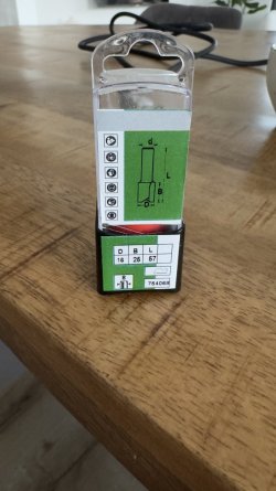

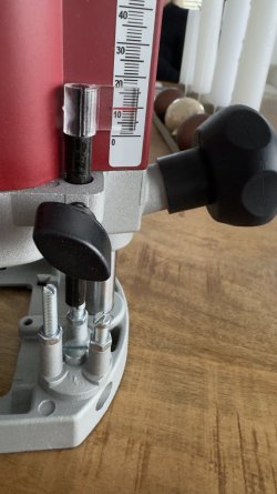

Ich hab mal ein Foto beigefügt. Einen Denkfehler möchte ich nicht ausschließen :emoji_slight_smile:
Also ich hab einen Fräser eingespannt und wollte dann auf den Nullpunkt. Mit eingespanntem Fräser ist der niedrigste Punkt auf 10mm an dem Tiefeneinsteller, daher dachte ich, dass ich die Gewindeschraube niedriger stellen muss. Die anderen zwei Schrauben sind jeweils höher.
Bild vom verwendeten Fräser habe ich auch na beigefügt. Der sollte ja eigentlich auch kompatibel sein.

jetzt wird mir der Haken bewußt. Die Skala auf der Oberfräse hat nicht mit demNullen zu tun. Du baust den Fräser ein stellst die Fräse auf eine Eben Holzplatte und schiebst die Fräse soweit runter, dass der Fräser die Platte berührt und stellst die Fräse fest (Höhe) jetzt stellst du den Tiefenindex so das er auf deiner gewählten Schraube aufliegt. Dann liest du ein Position an der Skala ab und verstellst den Indexstift auf die gewünschte Position 8z.B. 10mm Differenz) und kannst jetzt die gewählte Tiefe fräsen. Statt dem ablesen kann man auch den einzulassenen Beschlag zwischen schieben und so die Position des Indexstiftes festlegen.

Dann hab ich es tatsächlich falsch verstanden bzw. an der Oberfräse meines Schwiegervaters war es tatsächlich so, dass ich die Skala auf dem Tiefenanschlag, auf der Höhe des Materials angekommen, genullt habe. Und dann entsprechend die Tiefe eingestellt habe. So ist es natürlich auch möglich, da ich natürlich auf die 10mm von dem Punkt aus meine entsprechende Frästiefe drauf rechnen kann, ich war nur bisher mit meinem Laienhaften Wissen davon ausgegangen, dass man es standardmäßig auf Null setzen können soll und daher irgendwas falsch eingestellt sein muss.. Da ich in der Frästiefe auf 50mm begrenzt bin, nehme ich mir aber auch entsprechend etwas Tiefe weg, oder mache ich den nächsten Denkfehler?
Sorry, für die dummen Fragen.. :emoji_slight_smile: Ich werde mir Mühe geben mein Wissen/Können auszubauen und hoffentlich zukünftig einen kleinen Beitrag zum Forum leisten.. :emoji_slight_smile:
8.980
Auch der Zeiger des Tiefenanschlags ist nicht ohne Grund verschiebbar. :emoji_wink:
Ich benutze die Skala aber auch nie, sondern halte es wie Johannes. Statt wie von ihm beschrieben bspw. einen Beschlagdazwischen zu legen, kann man auch einen Bohrer oder etwas anderes maßhaltiges benutzen, Stiuft absenken und arretieren... und hat dann genau dessen Stärke als Frästiefe eingestellt.
