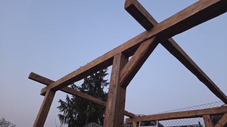

Hätte noch eine Frage dazu...baue halt nur Stückchen Weise weiter wenn die Zeit es Grad erlaubt. :emoji_slight_smile:
Ich bekomme aber da gewackelt nicht weg. Anbei ein Foto. Es sind oben derzeit aber nur 2 Sparren zum Fixieren, 4 folgen noch, vielleicht wirds dann besser?
Vorne stehen die Steher auf 14er einschraubhaltern, hinten auf betonierten Mauer mit unträgern. Ich weiß dass H-pfostenträger anscheinend besser wären. Vorne könnte ich notfalls noch auf solche ändern und Einbetonieren, würde es aber gerne vermeiden.
Lt. Foto links/Rechts ist es sehr stabil. Aber vorne/hinten gibt es noch Bewegung. Stabilisiert sich das wenn ich kopfbänder zumindest links am Foto noch 2 montiere?
Habe aber das Problem das Sparren und Balken nicht übereinander verlaufen. Ich könnte mir am Steher absetzen und dann neben dem Sparren das Kopfband rauflaife. Lassen und seitlich verschrauben. Sonst passen die abstände nicht...bringt das dann trotzdem was?
Danke

Wenn du das ganz links und ganz rechts einbauen kannst, wird das schon reichen. Nur eine Seite reicht wiederum nicht.

Danke für das Bild, dachte schon, der Senkrechte Balken wäre breiter als der aufliegende Balken.

so....also danke mal für die Tipps! Mittlerweile steht das Ding und mit jedem Kopfband wurde das merkbar stabiler!
