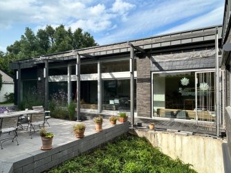

Find es immer Schade wenn man bei den Themen nicht die Lösung findet, daher hier mal der aktuelle Stand.
Vielen Dank für alle Ratschläge, hat mir sehr geholfen speziell bei der Befestigung auf den Fundamenten.
Nach langem hin und her bin ich dann bei einer Alu-Konstruktion gelandet, 45 x 90, schwere Ausführung. Ein Langer 12m Querträger oben am Stahlträger des Hauses befestigt.
Der Überstand wird noch was eingekürzt. Warte jetzt noch aufs Accoya Holz mit dem die Konstruktion beplankt wird.
Oben kommen noch Querstreben rein, zwischen die Pfosten kommen Senkrechtmarkisen, ersten Pfosten bekommt vermutlich noch eine Verankerung an der Hauswand.
Alles bisl overkill aber Spaß hats (meistens) gemacht, das ausrichten der Füße war ne elendige Arbeit.
Pfostenanker wird noch unterfüttert mit Quellvergussmörtel.

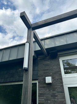

Es wird langsam :emoji_wink: Bin jetzt so ungefähr bei 85% mit der Verkleidung. Die richtigen Lampen zu finden hat auch etwas gedauert, hatte Glück und bei Ebay Kleinanzeigen einen Satz gebrauchter Bega Lampen zum fairen Preis geschossen und auf LED umgerüstet.
Quellvergussmörtel : Super zeug, vielen Dank für den Tipp - aber das Mischungsverhältnis erfordert ganz schön Fingerspitzengefühl.
Zwischen die Spitzen / den Überstand möchte ich noch Drahtseile spannen zum beranken deswegen kommen die erst ganz zum Schluss.
Ich spiele auch noch mit dem Gedanken ein Raffrollo unterhalb der Pergola laufen zu lassen deswegen sind die Unterseiten auch noch nicht ausgekleidet.
Zu guter Letzt wird der Schiefer dann noch durch Accoya Rhomubsleisten ersetzt. Zum Hochsommer sollte ich dann hoffentlich fertig sein :emoji_grin:
Bitte keine Fragen was das insgesamt gekostet hat, ich will es nicht wissen :emoji_slight_smile:
Sicherlich alles direkt aus Holz machbar. Hatte mich einfach sehr auf Accoya eingeschossen damit es zum Steg passt und Accoya einfach so schön ohne Wartung altert :emoji_slight_smile:
