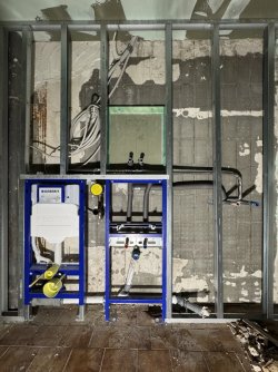

Guten Morgen zusammen!
Seit ca einem Jahr renoviere ich in meiner Freizeit ein paar ausrangierte Gewerberäume und ganz langsam entsteht daraus meine Traum(hobby)werkstatt.
Küche / Bad gab es nicht wirklich, habe ich mittlerweile großteils fertig. Jetzt bin ich am Feinschliff und bräuchte wieder mal Eure Tipps.

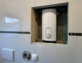

Im Bad habe ich eine vorgesetzte Wand (Trockenbau) installiert, hinter der sich die Wasserinstallation und auch ein Durchlauferhitzer befinden. Der Durchlauferhitzer sitzt in einer Wandnische, die zugänglich bleiben soll. Vor die Nische soll ein gerahmter Badspiegel, der bei Bedarf wie eine Schranktür aufgeklappt werden kann, um an den Durchlauferhitzer zu kommen.
Die Nische kleide ich gerade mit einer stabilen Holzzarge aus, die ca 2 cm aus der gefliesten Wand kragen wird. Der gerahmte Spiegel / die "Spiegeltür" soll dann aufschlagend über Topfbänder mit der Nischenzarge verbunden werden.
Und jetzt zur Frage: der Spiegelrahmen soll einige cm breiter als die Zarge werden, darf beim öffnen aber nicht mit Zarge oder Wand kollidieren. Evtl gibt es da passende Scharniere, mit denen die Spiegeltür beim aufklappen auch etwas nach vorne bewegt wird.
Anbei 3 Bilder: Originalwand während Renovierung, Geflieste Wand mit Nische und erstem Zargenbrett, Prinzipskizze (Blick von oben)
Wand mit Wasserinstallation und Nische
Nische in gefliester Wand

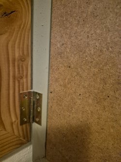

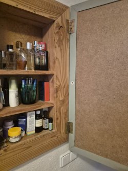

aus dem Bild werde ich nicht schlau. Wie ist das gedacht? Topfscharnier wäre mir am liebsten, weil es den Spiegelrahmen immer leicht gegen die Zarge drückt, einen Softclose hätte und man keinen Riegel bräuchte.
Sorry, war wohl etwas zu sehr im Detail. So ersichtlicher, was ich meine? Gehalten wird der Spiegel, im geschlossenen Zustand, durch einen Magneten. Ist natürlich nicht so komfortabel wie Softclose. Aber dieses Provisorium funktioniert auch schon seit über 25 Jahre und wird fast täglich benutzt. 20260807_130858.jpg
Holzbienerich
11. Juni 2026
106
Bischberg
Sorry, war wohl etwas zu sehr im Detail. So ersichtlicher, was ich meine? Gehalten wird der Spiegel, im geschlossenen Zustand, durch einen Magneten. Ist natürlich nicht so komfortabel wie Softclose. Aber dieses Provisorium funktioniert auch schon seit über 25 Jahre und wird fast täglich benutzt. Anhang anzeigen 219584
aah, verstehe! Quasi nochmal nen Rahmen auf die Zarge :emoji_ok_hand:
16.425
der Drehpunkt muss nach außen verlagert werden,
ein gekröpftes Kistenband in den Schraubstock und abkanten.
Mit Topfbändern sehe ich keine Möglichkeit den Drehpunkt nach außerhalb des Korpuses zu verlagern.

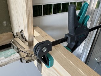

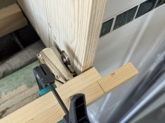

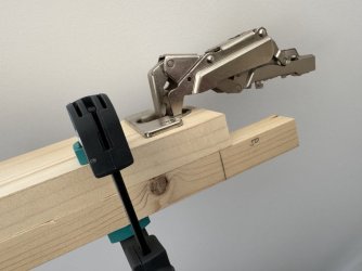

Nun, war heute im Baumarkt meines Vertrauens, dort hatte es alle möglichen Varianten an Topfbändern als Funktionsmuster samt Korpus und Türchen.
Die Hettich 165° machten genau was ich wollte, das Türblatt wird beim Öffnen auch etwas vom Korpus weg bewegt.
Gleich 2 mitgenommen, fix provisorisch das Profil meines Spiegelrahmens nachgebaut und getestet > bis 4-5 cm Rahmenüberstand lässt sich der Spiegelrahmen noch gut öffnen.
Dank an Alle für die Anregungen!
provisorisches Rahmenprofil
Rahmen geschlossen (mit Spalt für Dichtung)
... und geöffnet. Würde ich den Grundrahmen etwas dicker ausführen, wären auch > 90° Öffnung drin.
