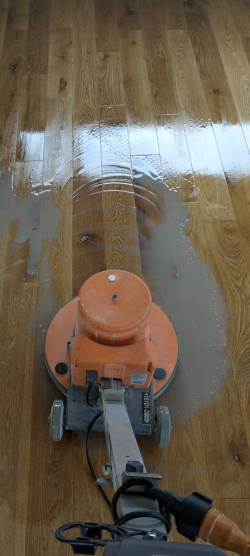

Ich habe am Wochenende 100m2 Eichedielen mit dem Intensivreiniger und Einscheibenmaschine mit grünem Pad gereinigt, so wie es im Video von Natural gezeigt wird.
Problem: der Boden arbeitet seitdem extrem und ist stellenweise um fast 1cm geschüsselt. Sind 14cm breite Vollmassiv Dielen, verklebt auf den Estrich. Zuvor war es in der Wohnung recht trockene Luft vermute ich.
Ich hab die Fußbodenheizung auf schwacher Stufe weiterlaufen lassen. War das der Fehler? Habt ihr Tipps bevor ich neues Hartwachsöl auftrage (eigentlich geplant für heute Abend/morgen).

Am Samstag habe ich gereinigt. Also 3 Tage...
Hier das Video von Natural sowie ein Foto von mir. Mich wundert es schon, dass so eine riskante Methode dann empfohlen wird.
https://youtu.be/PiDVt9pSOms?feature=shared
War eben nochmal dort: der Großteil der Dielen steht 1-2mm hoch, an einer Stelle sind es 8mm bei einer Hand voll Dielen. Werde jetzt mal bis Freitag abwarten...

Ich habe schon öfter Böden sehr nass gereinigt. Allerdings nur bei klassischer Dielenverlegung. Verklebte Dielen würde ich mich nicht trauen. Wenn ich Holz einseitig nass mache, wölbt es sich logischerweise. Später wieder zurück. Wenn die Konstruktion das abkann kein Problem, aber geklebt?

Da hast du vollkommen recht, das habe ich nicht gemacht, da ich mich eben sehr stark an das Video gehalten habe.
Ich zitiere einmal aus dem Video Minute 2:05: "Muss das wirklich so feucht sein, schadet nicht so viel Wasser dem Massivholz?", "Nein, das muss so sein, um den Schmutz aus der Holzpore zu holen. Außerdem ist in der Tiefe des Holzes das Öl noch vorhanden, und schützt vor dem Eindringen der Feuchtigkeit". :emoji_rage:
Super ärgerlich alles. Was ist aus deiner Sicht sinnvoller? Lieber bei gekippten Fenstern noch einige Tage trocknen lassen, oder möglichst schnell Ölen?

Die Dielen sind also nach oben gewölbt, d.h. sie sind in der Mitte der Breite höher. Dann müssen sie zuerst trocknen und sich wieder legen.
Irgendwie ist es sehr extrem, dass sich Dielen so nach oben wölben. Da muss sehr viel Wasser eingedrungen oder nicht ganz abgewischt worden sein. Geschüsselt wäre aus unserer Sicht eher wenn sich die Diele an den Fugen nach oben aufsteht.
Also auf jeden Fall zuerst gut trocknen lassen.

Danke. Sind geschüsselt, also stehen an den Rändern hoch.
Habe den Reiniger 10-15min wirken lassen, dann gepaddet (gibt's das Wort? :emoji_wink:), mit klarem Wasser gereinigt, nassgesaugt und trocken gewischt. Also schon 30min Kontakt mit viel Wasser. Dass das komplett nicht dem entspricht wie ich mein Parkett sonst pflege hat mich schon auch stutzig gemacht, aber nach einigen Videos (und eben auch dem direkt vom Hersteller vom Reiniger wie oben verlinkt) war ich dann etwas blauäugig unterwegs.
Dann gebe ich dem ganzen noch eine Woche Ruhezeit.

Als ich das Foto gesehen habe, war mir klar, woher das Schadensbild kommt. Wie kann man auf die Idee kommen, einen Holzfußboden regelrecht zu fluten. Solche Schadensbilder/beschreibungen kennt man ja sonst nur bei Wasserrohrbrüchen oder jetzt im Frühjahr aus den Überschwemmungsgebieten. Wenn das wirklich in Videos so empfohlen wird, ist das schon ziemlich fahrlässig und verantwortungslos. Jeder der sich mit Holz ein wenig auskennt, weiß doch eigentlich das im Innenbereich Holz und Wasser nicht so wie auf dem Bild zusehen, zusammen gehören. Eine Woche Trocknen wird wahrscheinlich nicht reichen. Das Wasser ist ja durch die Fugen auch unter das Parkett gelaufen. Da ist rohes, trockenes Holz und das hat erstmal ordentlich Wasser gezogen. Ich würde die Holzfeuchte messen und die nächsten Schritte erst unternehmen, wenn die Holzfeuchte wieder unter 10% ist. Vorher prüfen, ob das Parkett noch fest liegt. Ob die Schüsselung wirklich wieder auf 0 zurück geht, wage ich auch zu bezweifeln, da muß man schauen. Eventl. muß sogar noch geschliffen werden. Das ist schon ein ernsthafter Schaden, der da entstanden ist.

Ja, so denke ich auch, das braucht jetzt Zeit, bis das wieder auf Ausgleichsfeuchte runter getrocknet ist. Schätze da mindestens 14 Tage.

Wenn ich das Foto mit dem Video vergleiche würde ich aber behaupten die Wassermenge ist zwar die selbe, aber die Einwirkzeit viel kürzer. Im Video wird diese Pfütze mit der Maschine im Raum umhergeschoben und bleibt dann nur leicht feucht zurück. In deinem Bild sieht es so aus, als ob du den gesamten Boden so eingeweicht hast und dann mit der Maschine gearbeitet hast. Da bleibt das dann eben eine ganze Weile stehen.
7.336
Wenn die Ränder der Dielen hochstehen ist Wasser durch die Fugen unter die Dielen geflossen und die Unterseite ist zu feucht. Bis die trocken ist dauert es sehr lange. Das Video halte ich auch für fahrlässig, da wird mit keinem Wort erwähnt das Wasser könnte unter die Dielen dringen.
Zudem ist wohl, wie andere Teilnehmer schon erwähnt haben, die Verklebung mit dem Estrich gerissen.
Es bleibt nur mehrere Wochen abwarten und die Trocknung nicht noch zu beschleunigen, sonst schüsseln die Dielen durch die oberflächliche
Trocknung noch mehr.

Der Boden wurde m.E. geflutet, das halte ich für einen eklatanten Fehler.
Egal bei welcher welcher Sorte Holzboden.
