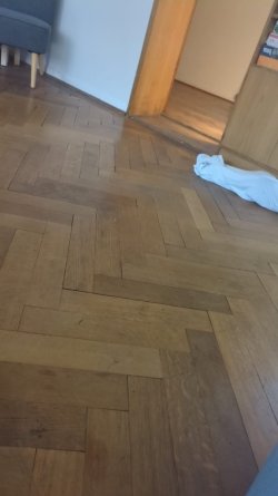

Moin zusammen,
in einem etwa 40 Quadratmeter großen Raum soll das Parkett geschliffen werden. Das man die Schleiferei nicht unterschätzen sollte ist mir aus unterschiedlichen Beiträgen hier im Forum hinreichend bekannt, ich denke aber, mit anständiger Vorbereitung sollte das hinhauen. Zu der Vorbereitung gehört es eine sinnvolle Vorgehensweise abzustimmen, hierbei hoff' ich auf eure Expertise.
Ich hänge zwei Bilder an, mehr (und bessere) hab ich aktuell noch nicht. Es handelt sich um Eiche Fischgrätparkett, Lichteinfall ist entsprechend der Verlegeachse des Parketts.
Zur Vorgehensweise, es soll eine Walzenschleifmaschine und ein Randschleifer gemietet werden. Ggf. zum Einpolieren des Öls noch eine Einscheibenmaschine. Dass die abgesenkte Walze immer in Bewegung sein muss, habe ich mir hoffentlich bereits ausreichend eingeprägt. Unklar ist mir aktuell noch, ob ich mit Korn 24 oder Korn 40 starte. Wenn mit Korn 24 gestartet wird, hätte ich als Abfolge gedacht 24 - 40 - 80 - 120.
Konkret zu den Fragen:
1. Welche Schleifrichtung? Ich habe unterschiedliche Varianten gelesen, erst quer, dann diagonal, dann längs (immer auf die Verlegeachse des Parketts bezogen). Andere behaupten erst längs, dann diagonal, dann quer. Auch bzgl. des Lichteinfalls gibt es unterschiedliche Meinungen, manche behaupten den letzten Schliff mit der Lichtachse, andere schreiben wiederum quer zur Lichtachse.
Aus dem Bauch heraus hätte ich gesagt: Korn 24 quer, Korn 40 diagonal eine Richtung, Korn 80 diagonal andere Richtung, Korn 120 längs. Hier bin ich aber offen für Empfehlungen.
2. Wie gehe ich mit dem Randschliff um? Einfach nach jedem Schleifgang in gleicher Körnung mit dem Randschleifer durchführen? Teilweise habe ich auch von nur zwei Gängen (grob - fein) gelesen, aber wenn ich da an das Schleifen in der Werkstatt denke, kann ich mir das nicht so recht vorstellen.
3. Wann ist der richtige Zeitpunkt zum Spachteln? Ich hätte gedacht, nach dem Schliff mit Korn 40? Den Schleifstaub von Korn 24 entsorgen und den Schleifstaub von Korn 40 zum Verspachteln des Bodens nutzen? Welche wasserbasierte Holzkittlösung ist hier zu empfehlen, und wie viel Liter brauche ich in etwa für 40 Quadratmeter?
4. ich könnte ggf. auch eine Lägler Hummel bekommen. Wie unterscheiden sich Band- und Trommelschleifer im Handling? Was ist als Erstbenutzer zu bevorzugen, sollte ich die Wahl haben?
5. Weitere Tipps die ich berücksichtigen sollte?
Vielen Dank für eure Unterstützung & beste Grüße
Tim

den Fotos nach, hat der Boden doch keine großen Macken, da würde ich mit 40 starten. Eventuell einen zweiten Durchgang mit neuem 40.
marcop
23. Juni 2005
247
Korn 60 nicht auslassen, der Sprung 40 auf 80 ist zu groß. Korn 24 ist zu grob für deinen Zweck
Danke euch.
Ich werd mir den Boden nochmal komplett anschauen, aber wenn der Zustand überall ähnlich ist werde ich dann auf vier Durchgänge mit 40 - 60 - 80 - 120 gehen.
Könnt ihr auch zur Schleifrichtung etwas sagen?

Es gibt sicherlich mehrere Schleifmethoden, die alle ihre Berechtigung haben. Was die Passende für Dich ist, wirst du nur über Ausprobieren herausfinden. Bei den 3-4 Schleifgängen, die dir geraten werden, hast du ja auch die Möglichkeit, mal die eine und mal die andere Vorgehensweise zu testen.
Für wichtiger halte ich das Ziel, alles so gleichmäßig wie möglich zu tun, denn jede mechanische Bearbeitung von Holz hinterlässt ihre Spuren und im Endeffekt sollen es so wenige wie möglich sein. Daher ist das Schleifen in nicht zu großen Sprüngen sicherlich die richtige Empfehlung.
Melanie
NEU:www.holz-sinn.de
ClintNorthwood
11. März 2017
2.572
am besten so, dass die Maserung mit ungefähr 45⁰ geschliffen wird.
Final vor Lack/Öl mit einer Trio mit 120 drüber.
45° gibt auch Lägler vor in seinen Schleifanleitungen bei Fischgrät.
Nebenbei gesagt haben die eine Hotline mit einer Top-Beratung. Wenn du alles genau so machst wie die sagen, wird alles perfekt.
Bei entsprechender motorischer Vorraussetzung beim Absenken der Walze.
Von 80 auf 120 ist ein zu großer Sprung. Im spiegelnden Sonnenlicht sieht man dann die Kratzer vom 80er. Und zwar deutlich. 120 poliert eigentlich nur noch.
Das Parkett finde ich sieht ganz gut aus.
Perfekt funktioniert Walzenschleifmaschine und Trio im Nachgang. Die Trio hat nicht jeder und ist eine elende Buckelei. Die Kunst ist nicht zu grob anfangen und nicht zu fein. Was ich nicht empfehlen würde ist ein Schleifer mit Schleifhülsen.
Solltest du irgend einen Rest Altbeschichtung übersehen, wird dich die Stelle immer daran erinnern.
Solltest du es als Anfänger beim ersten Mal schaffen, mit Schleifstaub zu spachteln und das Ergebnis wird dauerhaft gut, hast du meinen Respekt.
VG

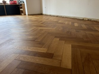

Soo, die Nummer ist durch. Ein Tag Grobschliff, ein Tag Zwischenschliff + Spachteln, ein Tag Feinschliff + Oberfläche und am nächsten morgen nochmal Oberfläche.
Vorgegangen bin ich wie oben beschrieben, würde ich es nochmal machen, würde ich mit dem Bandschleifer bis auf Korn 80 hoch und dann mit der Trio mit Korn 60 die Schleifspuren beseitigen. Das Schleifbild mit Korn 60 von der Trio ist schon super, aber bis man alle Schleifspuren des Bandschleifers beseitigt hat, ist man echt ne Weile beschäftigt. Die Handhabung der Hummel klappt eigentlich auch ganz gut, wenn man erstmal ein Gefühl für die Mechanik bekommen hat. Zwei mal habe ich die Walze am Rand etwas zu unsanft in den Boden befördert, aber die Fehler waren nicht zu tief und ließen sich noch ausschleifen.
Was ich völlig unterschätzt habe ist das Spachteln, ich dachte das mach ich mal eben fix, aber bis ich die 45 Quadratmeter zwei mal abgespachtelt hatte ist einige Zeit vergangen. An Stellen wo das Parkett fest sitzt und der Unterboden steif ist hat es gut geklappt mit dem Spachteln, an den Stellen wo der Boden stärker schwingt reißen die Fugen entsprechend. Trotzdem hat das Spachteln das Bild nochmal wesentlich verbessert.
Krass war auch wie sehr das Öl bei alter Eiche anfeuert, nach erstem Schock gefällts mir mittlerweile aber wirklich gut. Die Trio funktioniert mit den Pads zum Verteilen des Öls nicht schlecht, jedoch hinterlassen die Rollen immer Spuren im Öl, was man natürlich bei einer Einscheibenmaschine nicht hat.
Vor dem Sprung auf Korn 80 bin ich mit Streiflicht und Exzenter mehrfach die Fläche abgegangen, um etwaige Stellen mit letzten Schleifkratzern zu finden. Den Großteil habe ich auch erwischt, 1,2 Stellen mit Kratzern sind mir aber durchs Ölen doch noch aufgefallen.
Ich habe leider kein großflächiges Bild auf dem man auch vernünftig etwas erkennt, deswegen hier nur ein beispielhafter Auszug, wie die finale Oberfläche ausschaut:
Danke für die Tipps und beste Grüße

Beim ölen mit der Trio immer rückwärts fahren oder die Rollen abnehmen wenn der Boden und der Bediener das hergiebt.
Mit der Trio eine Stufe gröber anfragen als mit der Walze kann man machen, hängt aber wesentlich vom verwendeten Schleifmittel ab.
Üblicherweise verwende ich recht aggressives Zirkonpapier auf der Trio. Wobei bei dir mit dem Fischgrät wär es sich eine überlegung wert gewesen.
Aber es sieht doch richtig gut aus auf dem Foto. Wirklich wunderschön!

Nur rückwärtsfahren habe ich anfangs probiert, aber ich musste mehrfach hin- und herfahren um ein gleichmäßiges Bild zu erreichen, wahrscheinlich auch einfach Erfahrungssache.
Als Schleifmittel hatte ich Aluminiumoxid, auch ein guter Hinweis.
Ansonsten Danke, finde den Boden auch wirklich schön.
