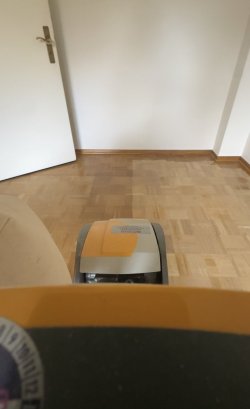

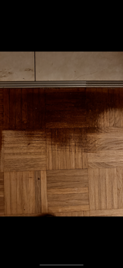

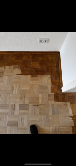

ich bin aktuell mein Parkett ca. 70qm am abschleifen. Ich bin soweit komplett fertig mit dem abschleifen und zerbreche mir aktuell den Kopf mit dem passenden Parkett Lack. Mir gefällt die abgeschliffene Optik ganz gut und würde diese auch gerne so gut es geht bei behalten. Zuerst hatte ich mir die Produkte von Bona angeschaut, alleine der bessere Traffic HD oder Traffic HD Raw kostet aktuell 200€ pro 5 Liter mit Härter, welche für ca. 40-50qm reichen sollen, da man 2 Schichten auftragen soll wirds ziemlich teuer wie ich finde, wenn man noch die Grundierung dazu rechnet. Habe dann weiter geschaut und den Aqua 2k von Retol gefunden für 133€ auch für ca. 5 Liter, dieser soll aber auch als Grundierung fungieren, man müsste aber wieder rum mind. 2 besser 3 Schichten auftragen.
Lohnen sich auch die günstigeren Produkte von Bona oder doch lieber das teure Zeug?
Habt ihr eventuell sonst noch Empfehlungen? Was würdet ihr nehmen? Oder doch ein günstigeren 1 Komponenten Lack?
Paar Bilder (sind aber vom Anfang, direkt nach dem ersten Durchgang entstanden): Aber schon wie ich finde ein krasser Unterschied.

Bona Mega reicht für Wohnbereich völlig
Die Walze Erleichtert das auftragen der richtigen Menge
Walze ist am Anfang etwas gewöhnungsbedürftig / falls Plastiksack noch mitgeliefert wird der kommt in den Eimer damit immer alles sauber bleibt
Loba hat auch gut Versiegelungen
HiPe
5. Dezember 2012
73
Göttingen
Das, was wirdelprumpft sagt. Ein 1K-Lacksystem reicht völlig aus. Früher nutzten wir auf der Arbeit Bona Mega, heute Lobadur WS EasyFinish mit den jeweils passenden Grundierungen. Beides sind sehr gute Lacke.
WinfriedM
25. März 2008
25.526
Dortmund
Sehe ich auch so, im Wohnbereich reicht ein 1K-Lack. Recht preiswert ist Oli Aqua Domo, etwas teurer Oli Aqua Standard. Wenn es auf den Preis nicht ankommt, würde ich auch zu Bona Mega greifen.
Egal welcher Lack, es wird immer etwas anfeuern. Wenn du das nicht willst, bräuchte es eine passende Grundierung, die dem entgegenwirkt.

Kleiner Hinweis noch: Altes Holz neigt mitunter zu extremer Anfeuerung. Ich kanns mir noch so erklären, dass das UV-Licht tiefer ins Holz eingedrungen ist und das Holz verändert hat. Ich war beim Ölen jedenfalls schon einige Male überrascht, wie stark altes Holz (frisch geschliffen) anfeuert.
