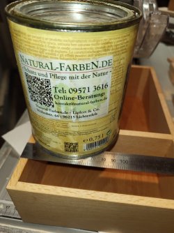

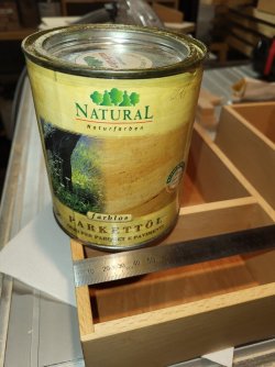

Hallo Neven,
Von Natural Farben gibt es ein Parkettöl allerdings nur im 10L Gebinde und mir deutlich zu teuer.
Ist auf jeden Fall sein Geld wert :emoji_wink: Am Öl würde ich bei so einer Aktion nicht sparen wollen!
Und nur im 10L Eimer? Ich habe vorhin auch noch eine 0,75L Dose benutzt.... --> Bilder
Im Shop bei Natural ist das Öl auch in kleinen Gebinden verfügbar, hier die 0,75l Dose
Grüssle Micha
