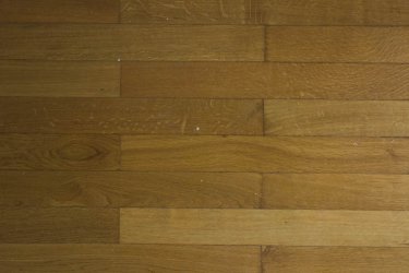

wir haben ein altes Haus neu bezogen und da habe ich ein paar Fragen zum Holzboden:
Zunächst mal: Was ist das für ein Holz, aus dem das Parkett ist? Buche?
Das Parkett ist wohl versiegelt und daher sehr glatt. Da uns aber außerdem der Farbton nicht gefällt, überlegen wir den Boden abzuschleifen.
Ich hoffe, dass sich dadurch diser gelbliche Ton der Oberfläche mindert.
Danach möchte ich den Boden natürlich wieder irgendwie behandeln. Klassische Versiegelung würde ich vermeiden. Ölen wäre eine Alternative, aber Öl ist wohl auch keine sehr haltbare Behandlung und müsste relativ oft erneuert werden, oder?
Was gibt es noch für Alternativen...Wachs...andere?
Besten Gruß!
Jo

Hallo Jo,
das ist Eiche. Ölen ist die beste Alternative und so schlimm ist die Pflege auch nicht.
Du kannst ja mal an einer Stelle, die nicht unbedingt mittig im Raum ist, einen Versuch machen – anschleifen und nass machen. So wird es dann in etwa nach dem Schleifen aussehen. Wenn mal Kratzer oder Schrammen entstehen, bist du mit Öl gut beraten.

Ja das ist eindeutig Eiche. Sehr wahrscheinlich ist das lackiert.
Öl gut aufgetragen ist sehr haltbar. Das zieht minimal ins Holz ein und härtet durch Sauerstoff aus. Wenn das ausgehärtet ist das sehr widerstandsfähig.
Nur um euer Parket ölen zu können muss die jetzige Oberfläche komplett runter. Sonst wird es später fleckig. Dafür kann man sich Maschinen ausleihen. Die Ecken müsst ihr dann mit kleinen Handmaschinen nacharbeiten. So richtig viel Spaß macht das nicht.
Nun kommt jedoch das große „aber“, euch gefällt der Farbton nicht. Das was man da auf dem Bild sieht ist ein typischer Farbton für Eiche der mit der Zeit leicht dunkler wird.
Wenn ihr das alles runter schleift und neu ölt, dann ist es erst etwas heller. Nur in zwei bis drei Jahren sieht es dann wieder so aus wie auf dem Bild.
Auf einem Fußboden würde ich nicht mit farbigen Ölen oder Lacken arbeiten wollen. Da sieht man schnell Laufspuren.

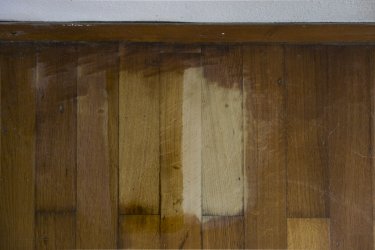

So, nun nochmal ich.
Habe jetzt mal eine Teststelle am Boden abgeschliffen. Das rohe Holz ist eigentlich deutlich heller und auch der Farbton gefällt mir besser. Die Hälfte der abgescghliffenen Stelle habe ich jetzt probehalber mal mit Leinölfirnisd behandelt. Das sieht dann leider sofort wieder fast aus wie vorher.
Liegt das jetzt am Leinöl, oder in der Natur der Sache. Öle sind wahrscheinlich alle farbverstärkend, oder?
Besten Gruß,
Jo
Prinzipiell ja, wobei Holz von sich aus im Sonnenlicht auch seine Farbe ändert. Wenn du den hellen Holzton möglichst lange beibehalten möchtest, kannst du z.B. ein zwei Schichten eines Hartwachsöl mit weißen Pigmenten verwenden und darüber dann noch eine Schicht eines neutralen auftragen (z.B. Osmo Hartwachs-Öl High Solid Natural matt (3041, leicht weiß pigmentiert) und dann das gleiche in Farblos in matt/halbmatt/seidenmatt/glänzend - je nach Vorliebe).
Habe nur das pigmentierte Arbeitsplatten Hartwachs-Öl von Osmo auf Möbel (Küchenturm fürs Kind) aufgetragen und da wird das Holz ab der 3. Schicht doch sehr blass bzw. sticht das Weiß zunehmend durch.
4.419
Walzenschleifmaschine - damit bekommt man mehr runter und es wird auch etwas besser mit dem Gelbton.
An der Musterfläche ist ja nicht wirklich viel geschliffen, da man die Macken etc. ja noch sieht.
Leinöl würde ich auch nicht unbedingt nutzen, dafür gibt es Öle die speziell für Boden entwickelt sind z.b. von Bona
7.408
Was ist für dich "oft"?
Für den einen ist einmal jährlich oft, für jemand anderen alle 10Jahre.
Wir haben Ölboden seit ca. 5Jahren. Dort wo starke Belastung ist, also z.B. unterm Bürostuhl oder wo man das Sofa hin und her rückt, sieht man Abnutzung. Kratzen und Scheuern ist halt für jede Oberfläche überall schlecht. Der Vorteil ist, man kann es relativ gut später auch nur lokal nacharbeiten, ich behaupte das geht eher besser und schneller als bei Lack.
