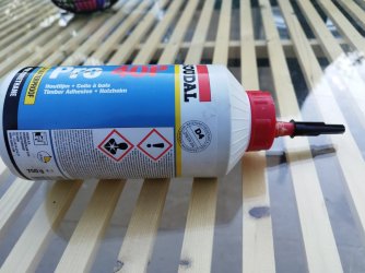

Wie steht es bei dem Soudal denn um die Haltbarkeit einer angebrochenen Flasche?
Völlig unproblematisch. Meine erste habe ich ca. 1 Jahr verwendet bis Sie leer war.
Wenn die Flasche einmal auf war, sollte man sie zügig verarbeiten. Ein halbes Jahr offen und das war es dann.
Habe ich andere Erfahrungen!
Die Soudal Flasche hat eine Flachstelle, auf der abgelegt passiert da weder an Tülle noch sonst wo etwas.
Zudem kann man im Fall die Tülle abschneiden und eine Standard Kartuschenspritze aufschrauben, das passende Gewinde ist am Tüllenende bereits vorhanden.

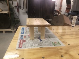

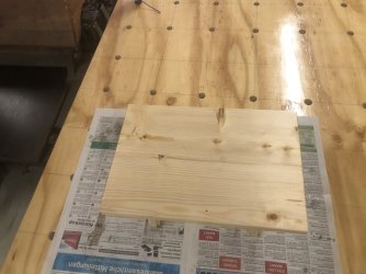

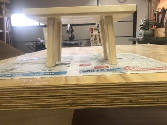

Hatte grad für meine 5 jährige Tochter nen kleinen Hocker bauen müssen.
Jetzt hab ich wieder bisschen Luft.
Das war ihr aber heute sehr wichtig…

Zum Hocker und Konsorten ist ja schon alles gesagt.

Der Überstand der Platte ist viel zu groß. Wenn das Kind auf den Rand tritt, passiert ein Unglück. Dieser Hocker darf nicht in den Verkehr gebracht werden. Die Beine müssen viel weiter nach außen. Glaube einem erfahrenen Vater.
Ich würde es jetzt mal nicht so dramatisieren.
Der Überstand ist 5 bzw. 3 Zentimeter.
Meine Tochter hat eine leichte Behinderung. Der Stuhl trägt nur dazu bei das ihre Beine nicht in der Luft hängen während sie am Esstisch sitzt. Der Fußkontakt soll den Gleichgewichtssinn verstärken. Wie schon geschrieben ist der Stuhl sozusagen nur ein 20cm hoher Platzhalter der nur unter dem Tisch steht. Denke das ist jetzt keine tickende Zeitbombe.
