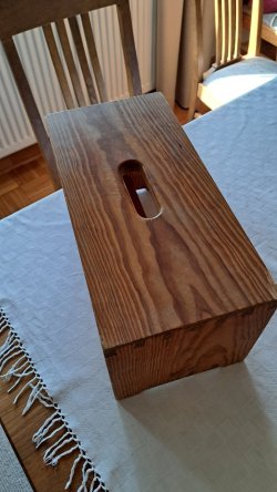

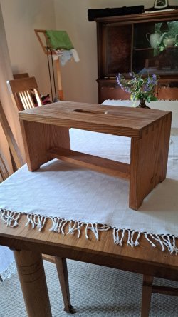

Die, meiner Meinung nach, einzig kippsichere Fußbank sieht so aus. Die hat allen Kindern im Bad dazu gedient ans Waschbecken zu kommen, nie was passiert. Kein Überstand, selbst wenn man an die Kante tritt, passiert nichts.
Sehr schön.
Der ist kippsicher, das stimmt!

Auch der Hornbachhocker ist nicht ideal. Auch hier besteht eine Kippgefahr. Wir haben das im Rahmen einer Abschlussarbeit mit einigen unserer Lehrlinge getestet. Sobald die Platte übersteht, erhöht sich die Gefahr des Kippens deutlich. Ich will ja nicht als der große Bedenkenträger auftreten, aber am Waschbecken ausgeschlagene Zähne ( auch wenn es Milchzähne sind) am Sonntagmorgen sind keine Freude. Danach kam die neue Bank und es ist nie wieder was passiert in dieser Richtung.

Sicher, es geht aber wohl um das Verhältnis der Breite zur Höhe, nicht nur um den Überstand der Trittfläche..
Ich kenne die Dinger, haben auch so einen im Vorratsraum um ganz hoch zu kommen, in der VCZ waren die Dinger ja noch viel billiger, keine 5 Eu wenn Ich mich recht erinnere.
Man sollte sich schon mittig auf das Ding stellen, dann haut das auch hin. So kritisch wie Andys Tritt ist er nun nicht.
Irgendwelche Leute müssen das Ding ja auch mal getestet haben, sonst wär er gar nicht im Handel, von daher. :emoji_wink:

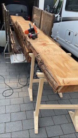

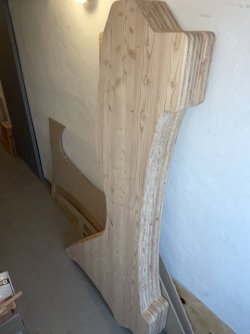

Hier ein paar Bilder der Thuja und der Seitenwangen in Lärche.
Da ich eine ganze Platte abnehmen musste habe ich mich entschieden gleich drei Bänke zu bauen.
Die anderen zwei werde ich schon irgendwie losbekommen ohne draufzulegen.
68722110-C12C-4D92-B9E1-84A2C7766599.jpeg IMG_1412.jpeg IMG_1597.jpeg IMG_1596.jpeg

Sorry für die späte Antwort. War jetzt drei Tage im Funkloch… :emoji_slight_smile:
Einen Bauthreat habe ich nicht. Stelle sie evtl. mal vor, wenn sie fertig ist.
Anhang anzeigen 148921 Anhang anzeigen 148922 Anhang anzeigen 148923 Anhang anzeigen 148924
Hallo Clemens,
das sieht super aus.
Der Thujastamm ist um einiges dicker als die meiner Hecke...
Der hatte wohl schon einige Jahre auf dem Buckel...
Gruß,
Andi
