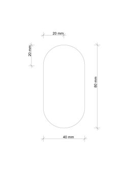

Und zwar möchte ich einen Holzstab, bzw. eher eine Holzstange mit annähernd ovalem Profil herstellen – etwa 1 Meter lang. Eine Skizze mit Maßen habe ich angehängt, damit klar wird, was ich meine.
Das Problem: Ich habe zwar eine grobe Idee, aber wenig Erfahrung in der Holzbearbeitung. Allerdings habe ich von meinem Opa, der eine kleine Schreinerei besaß, einige Maschinen geerbt. (unter andrem Oberfräse, Tischfräse, Schleifer …).
Mein erster Gedanke als Laie war: Ich besorge mir eine Dachlatte und gehe einfach mit einem Abrundfräser drüber – aber bei der Größe vom Radius der Rundung habe ich keinen passenden Fräser gefunden. Die waren meistens kleiner. Und ob das überhaupt der richtige Ansatz wäre, weiß ich nicht. Also klärt mich bitte auf falls das der total falsche Ansatz ist.
Daher meine Frage an euch: Wie würdet ihr so ein Profil am besten herstellen? Wie würdet ihr vorgehen. Mir fehlt einfach das grundlegende Verständnis, bin aber handwerklich geschickt.
Da das ganze nur ein Prototype ist, muss das Ganze nicht perfekt sein. Wichtig wäre mir, dass es halbwegs unkompliziert machbar ist.
Freu mich über jeden Tipp und jede Idee.
Danke euch und viele Grüße! Daniel

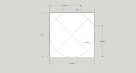

Zur Ausarbeitung von Hand sei noch die alte Tischlerregel zum Hobeln von Rundstäben erwähnt: allseitig halbe Diagonale anreißen. Vom Achteck dann nur noch die kleinen Ecken wegmachen, fertig ist der Rundstab. In diesem Fall nur leicht variiert.

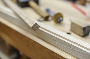

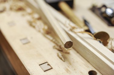

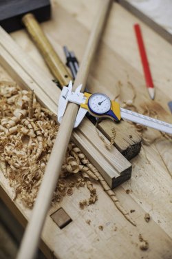

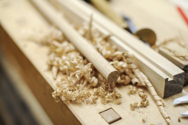

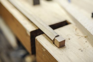

8.886
_DSC1605.jpg _DSC1606.jpg _DSC1607.jpg _DSC1608.jpg _DSC1611.jpg _DSC1615.jpg
Übertragen auf deine Situation:
Kantholz 40x80, Beilagsscheibe oder ähnliches mit 40mm Durchmesser oder Zirkel zum anreissen, Hobel mit scharfem Eisen, und zum Schluss bisschen Schleifpapier. Das geht super schnell. Das Kantholz vielleicht bisschen länger als den Meter den du brauchst weil man tendenziell beim ansetzen oder am Schluss kleine Ungenauigkeiten hat.
Großer Vorteil beim hobeln ist das man durchgehend die gleiche Spanabnahme hat, so wird über die ganze Länge gleich viel Material abgenommen und das Ergebnis wird sauber.
Ich weiß, wenig Erfahrung, aber die is schneller gesammelt als man denkt, falls noch n scharfer Hobel vom Opa irgendwo rumliegt.
