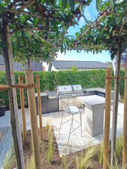

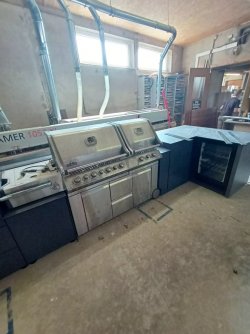

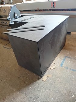

Ich habe eine Anfrage für eine Outdoorküche aus Kompaktplatte. Die wird auch voll bewittert.
Ich bin jetzt am überlegen, ob es vielleicht am einfachsten wäre, die Korpen aus lasierten Lärche 3-Schicht SWP/2 (geeignet für geschützten Außenbereich, SWP/3 hab ich noch nichts gefunden) zu fertigen und dann rundum mit Kompaktplatte zu verkleiden, Fronten direkt aus Kompaktplatte, Topfbänder Blum, Legraboxen Blum Standardsortiment. Ein Blum Außendienstler sagte mir mal, das würden viele so machen in Outdoormöbeln. Die Beschläge könnten das ab.

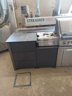

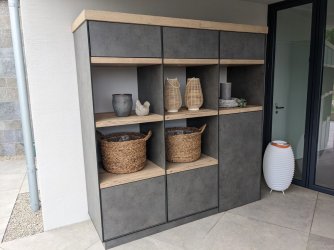

Anbei noch ein Bild eines Outdoorschrankes, den ich mal gebaut habe. Das ist komplett Kompaktplatte. Habe dort auch die normalen Blumbänder (für dünne Fronten) verwendet. Aber ist ja zumindest noch überdacht. Ich kann mir halt nicht so richtig vorstellen, Küchenunterschränke in dieser Art zu bauen. Meine Maschinenausstattung für sowas ist OK, aber nicht ideal.
Grüße David
