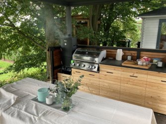

Ich bin Euch ja noch das Endergebnis schuldig. Es sind schlussendlich Schubladen geworden, war in Summe das bessere Konzept. Auszüge sind jetzt seitliche Kugelvollauszüge. Die sind 2-teilig und waren gut zu montieren und einzustellen. Mal sehen wie lange sie laufen, aktuell geht das sehr gut.
Griffe sind gefräst, dahinter sieht man die dunkle Siebdruckplatte. Funktioniert soweit auch gut und ist relativ dicht. Jetzt heisst es abwarten, wie langlebig das ganze ist.
Danke für die vielen Tips und Ratschläge!

Ja, zwischen den Leisten ist eine Zollstockstärke Platz, also ca 3mm. Verschraubt ist von außen, von innen wäre mit meinen Fähigkeiten und Mitteln nicht sauber zu machen gewesen. Stört mich aber weniger als gedacht.

Guten morgen,
gefällt mir. Aus was ist die Arbeitsplatte?
Ist das voll überdacht oder kommt da Regen hin?
Danke
Leibhaftiger
12. Januar 2013
1.160
Affalterbach
Guten morgen,
Danke
Die Arbeitsplatte ist 3cm Granit, habe ich über Kleinanzeigen von einer alten Küche bekommen.
Die Küche steht unter einer Lamellenpergola, mit geschlossenen Lamellen also überdacht. Schlagregen kommt aber trotzdem hin, bei starkem Wind haben wir die Lamellen offen, da kann sie auch mal richtig vollregnen.

Sehr schöne Außenküche! Aus welchem Material ist die Konstruktion für die Rückwand?
Was meinst Du mit Rückwand? Die Korpusse sind komplett aus 20mm Siebdruck, Rückwand geschraubt. Oder meinst Du den "Raumtrenner" hinter der Küche? Der ist aus 45x70 Unterkonstruktionsrahmen aus Douglasie, gestrichen mit Wetterschutzfarbe in Schwarz, beplankt mit Rhombusleisten aus Lärche (heimisch).

Ich finde Deine Küche sehr schön und sehr stimmig! Gratuliere Dir!
Wie wirst Du es im Winter machen? Abdecken oder so? Hast Du Probleme damit, dass Dir die Schubladen bei Starkregen volllaufen?
Was ist das für ein Gerät links, das raucht?
Leibhaftiger
12. Januar 2013
1.160
Affalterbach
Ich hab den Grill, den Beefer und den Smoker (das Gerät ganz links) immer mit der Haube abgedeckt, der Rest der Outdoorküche bleibt wie er ist. Sie hat jetzt den ersten Winter hinter sich, hat bisher sehr gut funktioniert. Vollaufende Schubladen hatte ich bisher nicht, selbst bei den heftigen Starkregen war innen nichts feucht oder nass.
