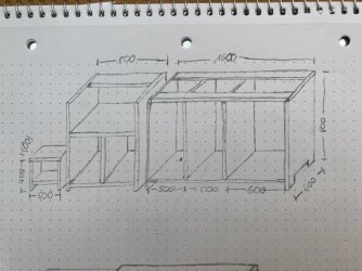

ich sitze grade an der Planung für meine Outdoorküche, und es tun sich ein paar Fragen auf. Erstmal zu den Fakten:
Die Küche soll aus 3 Korpussen, gebaut aus 20mm Siebdruck entstehen. Auf der Zeichnung sind die Korpusse getrennt, werden am Ende natürlich miteinander verschraubt (Einlegeböden nicht eingezeichnet). Verkleidet soll das ganze mit Rhombusleisten werden, von innen verschraubt. Als Platte kommt auf zwei Korpusse eine 3cm starke Granitplatte.
Konstruktiv würde ich die Korpusse einfach stumpf mit Dominos verleimen. Auf der Zeichnung steht die Küche auf den Seitenteilen, davon bin ich mittlerweile abgekommen. Ich werde verstellbare Füße drunter setzen, damit ich die Küche sauber ausrichten kann.
Standort ist unter einer Pergola mit verstellbaren Lamellen (werden bei Sturmböen aufgemacht, sonst geschlossen), steht also meistens trocken, kann aber schon mal Regen abbekommen. Boden ist ein Klinkerpflaster, also nicht perfekt eben, dafür quasi nie nass.

1. Material Siebdruckplatte:
Laut Datenblättern und sonstigen Anleitungen im Netz sollte das Material passen. Wie seht Ihr das? Die Küche muss nicht 30 Jahre stehen, 10-15 Jahre wären mal der Horizont.
2. Konstruktion und Materialstärke:
Ich würde der Einfachheit halber alles aus 20mm Siebdruck bauen. Rückwand soll stumpf aufgeleimt werden, verstärkt mit Dominos. Gefühlt sollte das reichen, um die Granitplatte zu tragen. Der Einbaugrill wiegt nur 35 Kilo, das sollte also kein Problem darstellen. Die Zwischenwände würde ich von hinten verschrauben (Auf dem Film hält der Leim ja nicht) Seht Ihr da irgendwelche Probleme oder Verbesserungsvorschläge?

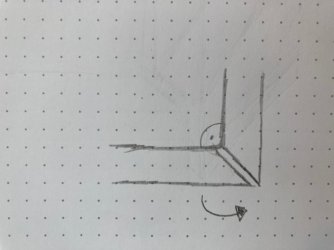

Ich würde gerne die 5 Türen "unsichtbar" einbauen, sprich die Verkleidung geht durch und die Türen werden nur beim Öffnen sichtbar. Problem sehe ich hier bei der Verkleidung, da schlagen die Türen doch an. Vor allem an den Ecken dürfte es problematisch werden (siehe Bild). Ich möchte die Ecken auf Gehrung machen, allerdings mit 2mm Lücke. Ich hoffe Ihr versteht, wie ich das meine. Meine Frage jetzt hier: Gibt es Beschläge, die so eine Konstruktion erlauben? Ich hätte gerne maximale Fugen von 2mm an den Stößen der Leisten. Alternativ könnte ich auch einfach Schubladen machen (wie beim kleinen Sockel für den Smoken), den Aufwand würde ich mir aber gerne sparen, falls möglich.

1. ja das Material sollte passen.
2. ich würde sogar die Dominos weglassen und nur schrauben. Meine Küche ist auch nur geschraubt (Confirmatschrauben).
3. Bei Gehrungen kenne ich zwei Bänder https://www.lignoshop.de/scharniere-schloesser/topfscharniere/Gehrungsscharnier/
ich bin mir aber unsicher ob das mit der Aufdopplung auch funktioniert. Alternativ wäre etwas aus dem Bereich Zapfenbänder 2 mm finde ich gerade im Außenbereich sehr knapp

Mit Klappen auf Gehrung habe ich nicht viel Erfahrung, finde das für außen aber sehr gewagt -2mm fände ich aber optisch ansprechend. Vermutlich aber schon sehr ärgerlich wenn je nach Witterung die Gehrungen mal mehr/ mal weniger passen. Mehr Luft würde das nicht hübscher machen.

hatte mir deinen Post durchgelesen und mir ist für die Scharniere bei Platte plus Leisten und dann noch unsichtbar nichts praktisches eingefallen.
Mit den Scharnieren weiß ich auch nicht, ob das mit der Gehrung bei der dicken Tür noch hinkommt. Darum schlage ich Schubladen vor. Dürfte insgesamt langfristig die sicherste Methode sein.

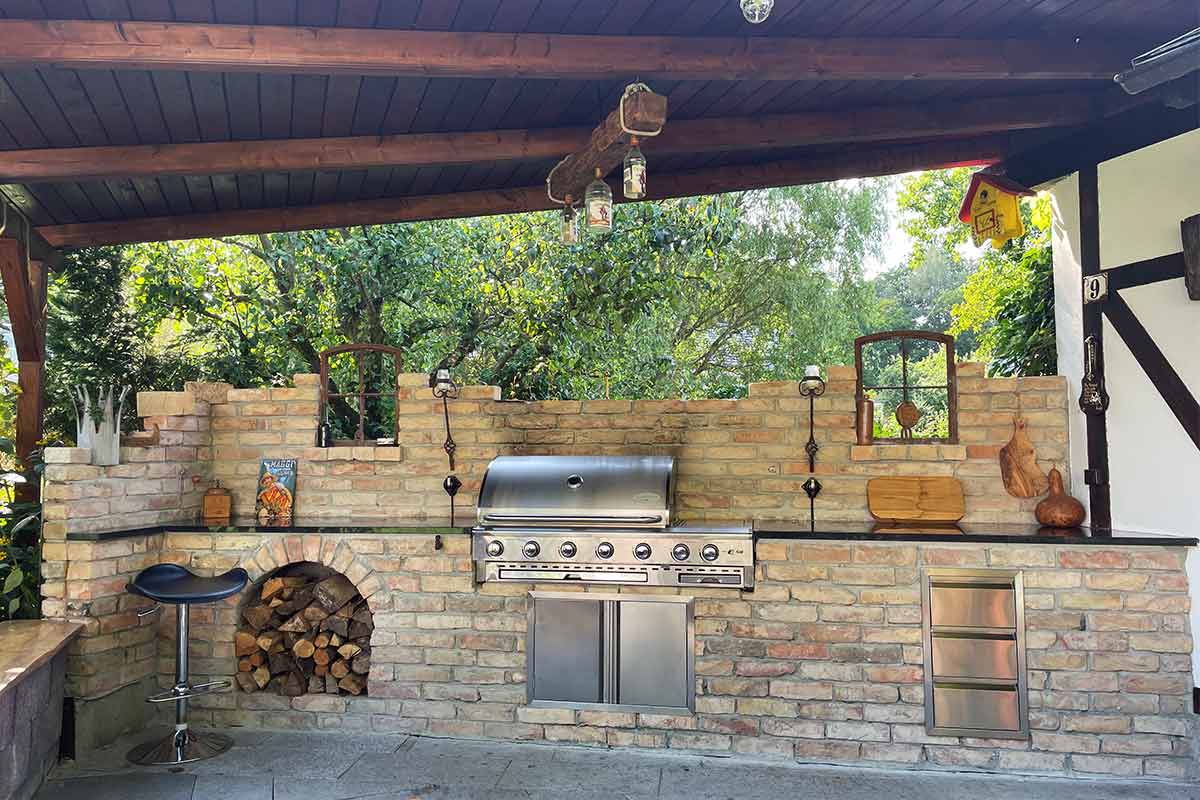

Bist Du sicher, dass Du Dir Deine Outdoorküche nicht besser aus Stein baust, dann gibt es auch keine Probleme mit den Beschlägen. :emoji_slight_smile:
Besser schaut es außerdem noch aus.

du kannst doch auch einen Stollen setzen, rechts, also die Tür an der Ecke als Stollentür machen, die ersten 5-6 cm links der Ecke der Rhombus dann press auf Gehrung auf das Gegenstück...dann hast du die Fuge nicht an der Gehrung, sondern 6 cm links davon im geraden Part...

Ja, bin mir sicher, sie nicht aus Stein zu bauen. Ich bin kein Fan von diesen barocken Kunstwerken (und arbeite lieber mit Holz) :emoji_wink:
Das ist keine schlechte Idee. Dafür dürfte es dann passende Bänder geben, oder?

da du mich mit angefunkt hast, wollte ich nur Bescheid geben, dass ich auch zur Steinfraktion gehöre.
Da wäre ich ein schlechter Ratgeber.
Alle Holzkonstruktionen die ich kenne in dieser Richtung haben ihr tolles Aussehen nach wenigen Jahren eingebüßt.
Diese Fred Feuerstein Konstrukte kann man übrigens auch mit eleganten (Großformat) Fliesen zu eleganten
Fasaden und Möbeln machen, aufgelockert durch witterungsbeständiges Holz in Form einer Blende, Griff,
Regalboden, Schneidbrett...modernes Schmiedeeisen, Edelstahl...
Viel Erfolg und gutes Gelingen.

Bei Türen auf Gehrung kann man theoretisch auch einfach Klavierbänder nehmen, ist aber meistens nicht perfekt.
