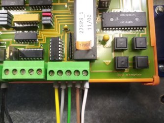

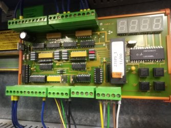

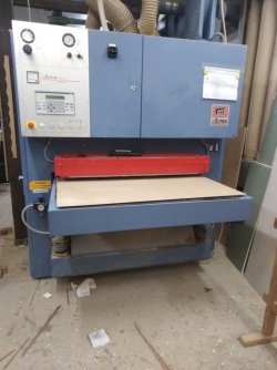

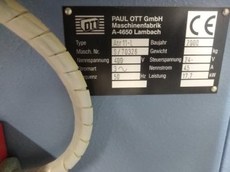

Hallo zusammen.
Vielleicht kann mir hier jemand weiterhelfen ? Das Problem ist der elektronische Schleifschuh der Maschine . Dieser wird scheinbar nicht mehr von der dazugehörigen
Steuerplatine angesteuert und schleift dementsprechend auch nicht mehr.
Ott kann mir nicht weiter helfen . Es gibt diese Platine nicht mehr. Den Hersteller der Platine auch nicht ( ZEHA electronic AT ). Bei der Fa. Ott gibt es nicht mal Schaltpläne dazu.
Meine Fragen:
1. Hat von euch jemand so eine Maschine ? und kann mir ggf. mal das Display der Platine beim Einschalten abfilmen ?
2. Kennt jemand einen Ott service der ggf. noch Ersatzteile haben könnte ?
3. Kennt jemad eine Elektronik Fa. die sich ggf. mal die standard Bauteite wie Kondensatoren und Dioden mal ansehen kann.
am besten eine Fa. die Regelelektronik instand setzt.
Ich bin für jeden Tipp dankbar.

es könnte natürlich auch was anderes sein. Der Schuh arbeitet gar nicht mehr (reagiert aber beim Einschalten der Maschine). Die Hauptsteuerung und die separate Platine kommunizieren wohl noch miteinander ( flackern der "BUS" LED). Jedoch beim hochfahren der Maschine wird der Schuh "wirr" angesteuert. Mal werden einzelne Segmente ausgelöst oder auch nicht. Der Lesebalken im Einlauf erkennt wohl das Werkstück . Das Signal kann ich nicht auslesen aber die Dioden im Lesebalken reagieren. Alle Kabel habe ich auf durchgang geprüft.
Ich werde die Anschlüsse der Schuh-Platine nochmals nachverfolgen.
Bekannt ist mir : der Lesebalken und die Verbindung zum Schuh . Es muss ja noch eine Verbindung zur Hauptsteuerung geben da hier die Schleifsegmente fein geregelt werden können . Der Schuh muss auch die Vorschubgeschw. kennen .

Ich würde auch gerne noch vorab mit Ott klären welche Spannungen und wie die jeweiligen Signale , Eingang vom Lesebalken und Ausgang zum Schuh aussehen sollen . Ob das irgendwelche Frequenzen oder Digitale Signale sind. Auf dem Schleifschuh sind auf jedem Segment IC`s montiert.
Besten Gruß Martin
