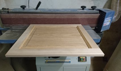

Viele Leute, übrigens Ich auch nutzen die Bernardo HV 80 Oszi und bei einem Anschaffungspreis ( in meinem Fall 800 Eu ) gibt es da gar nix zum meckern. Das man die Maschine nicht mit einer 5 mal so teuren Langzauner vergleichen kann, das sollte ja wohl klar sein.
Sicher, den nicht wegschwenkbaren Absaugstutzen finde Ich auch hin und wieder nervig aber das Problem hast Du doch bei der HBM überhaupt nicht und auch hier im Forum haben sich Leute die Mühe gemacht, am Absaugkasten einen Cut zu machen und ein Stück Klavierband einzuschrauben.
Ich finde die Maschine hinsichtlich Preis / Leistung top und würde sie wiederkaufen.

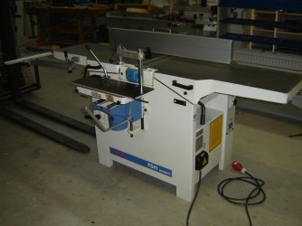

Wir arbeiten derzeit mit einer Bernardo HV 80 OSZI .
Brauchbar , gekauft , weil man sich auf Aussagen von Holzrad09 halbwegs verlassen kann , wenn der eine Maschine beurteilt :emoji_wink:
Nicht so gut wie die Weibert KS 30 , die wir noch haben .
Baugleich mit der in Beitrag 20 verlinkten Holzmann .
Die Weibert kostet aber auch deutlich mehr als die HV 80 , hat vor Jahren 2300 € + Mwst. gekostet .
Und die HV 80 im Angebot mit einer kleinen Absaugung gerade mal 850 € + Mwst .
Klar ist eine Langzauner eine andere Hausnummer , das gilt aber auch beim Preis .
Die HV 80 ist die Einstiegsklasse , wie schon erwähnt wurde .
So wie eine Bernardo FKS 1600 eine ordentliche FKS für Einsteiger ist .
Mehr aber auch nicht .
Und gerade bei den HBM Maschinen sieht man eigentlich recht gut , dass baugleiche Maschinen doch unterschiedlich gut verarbeitet sind .
Was dazu passt , was mir schon vor Jahren ein Maschinenhändler erzählte .
Nämlich dass die großen Anbieter die besseren Maschinen bekommen .
Ich hab schon jede Menge Chinamaschinen gesehen und kann bestätigen , dass die Weibert oder auch Holzkraft Maschinen ebenso wie die Bernardo Maschinen meist von besserer Qualität sind als die anderer Anbieter .
Auch die JET Maschinen sind besser verarbeitet .
An unserer Holzmann Getriebebohr/Fräsmaschine haben wir das auch gesehen .
4 gekauft in unserem Bekanntenkreis .
3 ok , eine mit völlig schiefer Säule .
Eine von einem deutschen Anbieter umgelabelte ZX 40 war besser verschliffen , lackiert und entgratet .
Hat aber im Gegensatz zur Holzmann keine 2000 € inkl. Mwst. gekostet , sondern 3850 € + Mwst .
Ganz ehrlich , für die Differenz kauf ich mir lieber ne Hobelmaschine :emoji_stuck_out_tongue_winking_eye:
