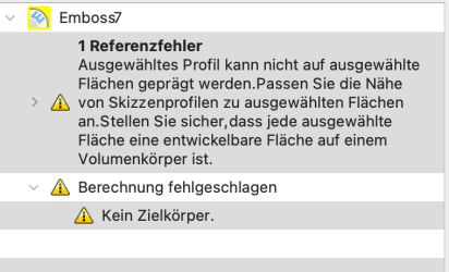

das mit dem Mac habe ich ja gelesen. Ich habe alles was ich vorher auf Fusion 360 hatte gelöscht und habe nur "osVACneo HoseAdapters v104.f3z" aus deinem Cloud System geladen und eingespielt wie in der Anleitung.
Danach habe ich die OsvacNeo Master gestartet und "Parameter ändern" gestartet und nur 2 Werte von 32 auf 25 geändert . Wie auf dem Bild zu sehen.
Und dann bekomme ich nach CTRL+ B die Fehlermeldung wie oben erklärt.
Das ist alles alles andere habe ich nicht angefasst.
ParametricText läuft auch soweit ich sehen kann.
Hoffe das hilft bei der Eingrenzung der Fehlersuche.

Hi @tigerente ,
danke für den Tipp, aber so richtig versteh ich nicht was ich machen muss. Ich habe eben nochmals alles neu eingespielt und Parametric neu installiert. Fehler kommen immer noch...
Könntest du mir da einen direkten Tipp geben, bitte?

Der Mac entwickelt sich zu meiner Lieblingszicke. Es gibt da ein paar bekannte Fehlerbilder. Wobei deines nicht ganz passt. Ich habe unter:
https://magentacloud.de/s/BDpLEjPRDfsMpE7?path=/beta
nochmal eine neue Version hinterlegt (die mit der höheren Nummer). Da hatte ich schon mal was geändert, was die Fehlerhäufigkeit zumindest reduziert hat. Ich habe es aber nie auf dem Mac testen können.
Du kannst dir das mal holen und probieren. Ansonsten kommen wir wohl nur mit einer Zoom-Session weiter, so dass ich dir mal auf den Rechner schauen kann und wir einiges ausprobieren.

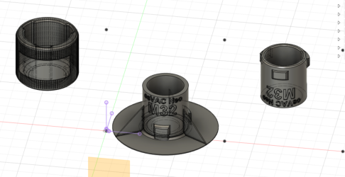

@odul ,
ich muss dich leider enttäuschen. Es sieht mit der neusten Version nicht besser aus . Habe eine etwas andere Fehlermeldung , aber nun fehlen mir auch ein paar Teile die normalerweise sichtbar waren.
Ein Bild zeigt an wie man die teile sieht(es fehlt hier ja bei den äusseren Teilen immer ein Körper , und die Fehlermeldung ist nun auch noch angehängt.
Sag einfach bescheid wann es dir am besten passt , dann können wir gerne Zoomen.
Schönen Abend noch.

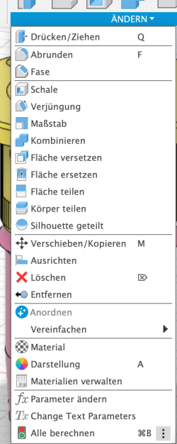

Noch ein Tipp für die anderen die aus das Problem haben , sollten mal prüfen ob "Parametric" aus der Anleitung richtig installiert wurde.
Das kann man gut daran erkennen, das ganz unten die Zeile "Change text Parameters" hinzugefügt wurde. Falls dies ganz unten nicht zu sehen ist , wie es bei mir war , dann einfach nochmals "Parametric" installieren und Fusion 360 neu starten.
Das half bei mir zumindest.
