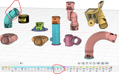

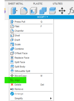

Wie kann ich den F32 in der Datei Client Empty, auf ein bereits fertiges Modell in Fusion360 miteinander vereinen ? Also quasi das Modell, was ich vor mir habe mit dem F32 osVACNeo Client Empty kombinieren ?
9.269
Schau mal in die Datei "osVAC neo Special". Da sind einige Beispiele drin. Die magischen Worte sind: "copy", "move" und "align".
Schreib mal, ob du damit klar kommst. Und zeig mal, was du macht.

Tolzith
5. April 2023
89
Leer

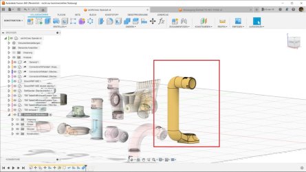

Ja bin damit klar gekommen, danke
Habe für meine Oberfräse ein 3d Modell bei thingiverse gefunden zum Absaugen, dort wollte ich auch den Osvac adapter haben, da ich diese Fräse im Tisch eingebaut habe. Habe noch einen 90 Grad Bogen dazu gefügt und den Durchmesser vom Rohr auf die Größe vom Osvac Adapter angepasst.

9.269
Ein Tipp noch:
Je schärfer der Winkel, desto größer der Druckverlust. Hat man Platz, macht man daher die Bögen größer.
Wie sieht das eingebaut aus?
Tolzith
5. April 2023
89
Leer
Ein Tipp noch:
Ok danke für den Tipp, na ich musste das mittlere Rohr entfernen weil Cura das nicht geslict bekommen hat und habe den Winkel unten hin gesetzt, habe ein paar Fotos gemacht.
