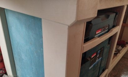

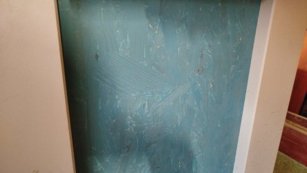

Ich habe das schon ab und an gemacht und habe Bilder von meiner Werkbank, da hab Ich OSB als Füllung in den Seiten verwendet.
Dazu hab Ich alle losen Furnierstellen entfernt, dann alle Fehlstellen mit 2K Spachtel ( z.B. Presto Füllspachtel ) gefüllt und dann mit dem Bandschleifer mit Schleifrahmen und anschließend mit dem Exzenterschleifer geschliffen.
Bei mir handelte es sich um ungeschliffenen OSB, bei geschliffenem könnte man ggfs. das schleifen mit dem Bandschleifer überspringen.
Dann hab Ich Perlglanzwachsbeize aufgetragen und poliert.
Ist nun einige Jahre her und es gibt schon die eine oder andere Scharte und vom alten Glanz ist auch nicht mehr viel übrig.
Das ergibt eine interessante Optik.
Etwas viel Aufwand, für meinen Geschmack aber wirklich gutes Ergebnis.
