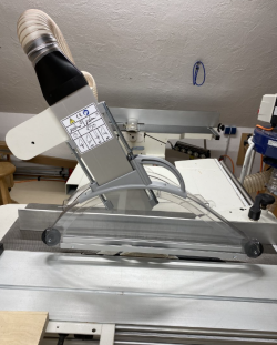

ich habe mir vor gut einem Jahr meine erste FKS zugelegt, schlussendlich wurde es eine Stomana SF3 vom Holzprofi (baugleich zu Weibert FR3).
Grundsätzlich bin ich für meine Anwendungsbereiche sehr zufrieden, nur mit einer Lösung kann ich mich nicht anfreunden, der auf dem Spaltkeil montierten Absaughaube.
Zum einem finde ich das Design der Haube bescheiden, nach vorne werden sehr viele Späne rausgeworfen. Zum anderen gefällt mir das Handling einer auf dem Spaltkeil montierten Haube nicht (verdeckte Schnitte usw.).
Von daher bin ich nun auf der Suche nach einem ordentlichen Oberschutz.

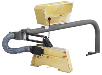

a) Holzkraft Pendelschutzhaube (passend für Minimax)
b) Holzkraft Pendelschutzhaube-Universell
c) Felder Oberschutz (passend z.B. für KF700)
d) Scheppach Sägeblattschutz
e) Suva S91
f) Selbstbau Lösung von to-mac (mein persönlicher Favorit, leider nicht mehr käuflich erwerblich)

hab auf meiner SC1 eine ähnliche Haube, mit der ich am Anfang auch nicht zufrieden war. Habe dann die Absaugung so umgestellt, dass ich oben die Haube mit meinem Sauger absauge - seitdem ist das Ergebnis besser. Vielleicht das mal ausprobieren!

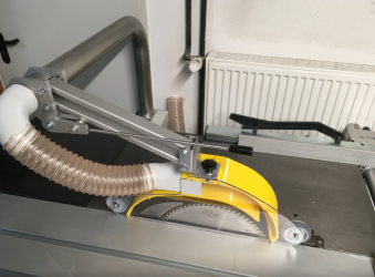

https://www.woodworker.de/forum/threads/was-wir-jetzt-so-machen.110868/page-441#post-1077527
Selbst gemacht. Der Galgen besteht aus 3 Segmenten mit einem Durchmesser von 80mm. Den 90°-Bogen mit den beiden Rohren verschweißt (ist aus Edelstahl). Die einarmige Befestigung wurde aus 40x20 mm Aluprofil realisiert. Ausreichend verwindungssteif. Die Haube habe ich aus 40mm MPX ausgefräst. Das Rechteckrohr in der Haube hat die Maße 120x40. Somit ist der Flächeninhalt nahezu identisch mit dem Rohr. An der Haube habe ich vorne ein Rad eingebaut - bringt eigentlich nix. Der Galgen wurde mit 2 Halterungen (CNC-Haltung für Frässpindeln mit 80mm Durchmesser) fest an der KF befestigt. Bis jetzt ohne Schwenkverschraubung, da ich dies bisher nicht benötigt habe.

Ich weiß nicht ob du es auf dem Schirm hast... Bei einer Kombi sollte der Absaugarm umbedingt zum wegschwenken sein. Der ist dir sonst beim fräsen immer im Weg.
Ich hab mir für meine KF die originale Absaughaube von Felder gegönnt. Klar, kostet knapp 1000€ aber das ist sie wert.
Wenn man eine gebrauchte kauft und noch 2 Tage basteln muss, kommt man ja auch nicht billiger - und das Ergebnis ist optisch dann doch oft zweifelhaft...
Gruß Daniel

Falls du mich meinst: Beim Fräsen schwenke ich meine Haube nach oben weg. Bislang geht das sehr gut.
Mitglied 24010 keks
Ne eigentlich den @Innviertler. Deine Haube kann wahrscheinlich mindestens bis zur waagerechten geschwenkt werden. Die Höhenverstellung der Serienhauben geht aber oft nicht so weit. Dann ist wegschwenken für die Fräse "Pflicht". Ich muss aber auch sagen, dass ich diese Funktion an der Kreissäge nicht missen möchte. Grad diese Woche musste ich wieder, weil ich einen kleinen Fehler fabriziert habe, einen Teil von einem Korpus noch mal auftrennen. Da ist es schon geschickt wenn man den Arm einfach wegschwenken kann. Sonst wäre es schwer gewesen das 2m hohe Trum über die Säge zu schieben...

Mit dem Hinweis dass ich einen "fertigen" Oberschutz auch für meine Säge passend modifizieren könnte ist mir dieses Teil angeboten worden:https://holzprofi.com/maschinen/zur-holzbearbeitung/formattischkreissaegen/FPNP-OSH/Große+Schutzhaube+zu+Model+FPM+und+FPNP
Ich habe zum Angebot auch eine Installationsanleitung dazu bekommen, die leider nicht allzu aussagekräftig ist.
Galgen müsste auf jeden Fall angepasst werden, Parallelogramm sehr kurz, vermutlich nur geringe Höhenverstellung möglich.
Für den aufgerufenen Preis m.M. zu viele Kompromisse.
1) Felder Händler (bei dem ich kürzlich eine Bandsäge gekauft habe):
Wir haben die Möglichkeit diskutiert Variante c) meiner Übersicht auf meine Säge zu bringen. Er hat mir einige Fotos der Anbindung an den Korpus geschickt. Zeichnungen davon sind wohl über Felder nicht zu bekommen.
Adaption auf meine Säge denkbar.
Weiß nur nicht ob ich 1.200€ für eine Absaughaube ausgeben möchte, bei der ich sofort wieder zu flexen und schweißen beginnen muss.
