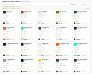

ich habe mal wieder mit der KI gespielt und mir ein HTML erstellen lassen, was die Datenbank von https://github.com/OpenPrintTag/openprinttag-database ordentlich aufarbeitet und anzeigt. Man kann damit gezielt nach Farben suchen, was gerade mit der Einführung von CMYK(W) Druck über das INDX (oder andere MMUs) interessant wird.
Man kann auch gezielt nach Herstellern oder Farben suchen und so z.B. alle verschiedenen Orangetöne aller Hersteller vergleichen, die angezeigte Farbe richtet sich nach den angezeigten Farbcodes, wenn vorhanden, ansonsten bleibt das Kästchen grau. Bitte bedenken, dass Monitore nicht immer korrekt kalibriert sind!
Das Ding läuft komplett lokal und schreibt die Daten in euren lokalen Browserache, damit man nicht immer wieder die Datenbank neu anfragen muss. Nach jeweils 24 Stunden wird wieder neu geladen.

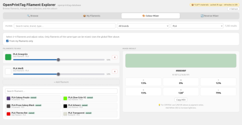

Erste Versuche mit dem Mixer funktionieren gut. Man kann zwei oder drei Farben aussuchen, er zeigt einem dann an, was daraus resultiert, man kann auch ein Inventar von Filament anlegen, das man selbst hat und nur daraus mixen, wenn man die Farbe nicht mixen kann, schlägt er einem vor, welche Farbe man noch kaufen kann (immer mit dem Filter aktiv, so dass ich gezielt z.B. nach einer passenden Farbe Prusament PLA suchen kann).
Man kann auch eine Farbe angeben über einen Farbwähler und er sagt einem, welche Farben man dafür braucht (auch wieder mit Filter aktiv).

Colour Mixer: Man kann aus eigenen Filamenten wählen und dann mixen oder aus allen. Eigentlich nur interessant um zu wissen, was man aus den eigenen Filamenten herausbekommt. Ich gehe davon aus, dass sowas nachher im Prusa Slicer ist.
Reverse Mixer: Man wählt eine Farbe, sagt, ob man aus allen Farben, dem aktuellen globalen filter oder nur den eigenen die Kombination suchen will, dann sagt der einem, was geht. Unten gibt er einem noch Farben, die man kaufen könnte, damit es am nächsten dran ist.
Ich möchte noch ein paar Änderungen machen (Unterschiede bei den Kacheln, dass man selbst zwischen ausführlich und Kompakt wählen kann, dass man Lieblingsmarken Staren kann und auch Filamenttypen und dass man auch nach nur in den Favoriten suchen kann), dann werde ich es wieder hier posten. :emoji_slight_smile:
