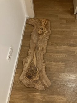

ich möchte mir aus dem Olivenholz (siehe Bild) ein Regal bauen. Das Holz müsste einmal halbiert werden.
Ich traue mich nicht so richtig an das schöne Stück Holz. Kann ich das "einfach" mit der Handkreissäge und Führungsschiene halbieren? Oder denke ich zu einfach.

Ich denke es spricht nichts dagegen das mit einer Handkreissäge und Führungsschiene aufzusägen.
Wie dick ist das Stück denn?
Was sind Deine Bedenken bzw. An welche Alternativen hast Du gedacht?
Mitglied 67188
schau dir dein Sägeblatt an, wenn für Auftrennschnitte geeignet und noch scharf
dann mach das selbst.
Wenn du dir erst extra ein Blatt kaufen mußt, kannst du die 40-50 €
auch beim nächsten Schreiner investieren (und so teuer wird es nicht) der macht das auf seiner Formatkreissäge.
Der legt dir den Schnitt auch so, dass er die Äste nicht ungünstig ansägt.
Wenn du das selber machen solltest achte darauf, dass sich das Brett nicht hinter deiner Säge wieder zusammenzieht, wenn dann
setze einen kleinen Keil ein der dir den Sägeschnitt offen hält (brauchst nicht einschlagen, kräftig eindrücken langt).
