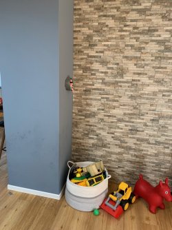

Moin zusammen,
ich wollte unseren Ofen die nächsten Tage mal wieder installieren, nachdem ich ihn frisch lackiert habe. Ich habe nur ein Problem, meine Kiddies sind noch sehr klein und ich muss definitiv ein Schutzgitter montieren. Dabei gibt es eine kleine Hürde, ich habe nur einen richtigen Befestigungspunkt - den Schornstein (da darf ich hineinbohren, ist mit dem Schornsteinfeger abgesprochen). Auf der anderen Seite ist eine Wand mit Riemchen verkleidet, da soll logischerweise nicht hineingebohrt werden. Habt ihr Ideen wie mit das - auch optisch ansprechend - lösen kann? Mir würde nur einfallen auf dem Boden vor der Wand mit den Riemchen einen kleinen "Balken" lang zulegen und am Ende dann senkrecht ein Holz hoch für die Befestigung des Gitters, quasi eine Art Rahmen bauen.
Am Schornstein seht ihr übrigens die künstlerische Ader meine Kinder :emoji_grin:

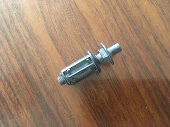

Genau. Meinetwegen 4 Deckenhohe Pfosten mit Deckenspannern verspannen.
Hält optimal. Da dran kannst dann dein Gitter befestigen.
Hettich hat sowas im Programm. den genauen Suchbegriff kenn ich grad nicht.
Darum das Bild. Die von Hettich sehen bisschen anders aus.
Gerhard

Riemchen sind sicher nicht fugenlos verlegt. Dünnen Stehbolzen in die Fuge, das trägt nicht auf. U-Scheibe mit Gummibeschichtung als Gegendruckstück und Mutter drauf, bringt einen guten Stehbolzen für deinen Zweck. Mehr als 2 brauchst du nicht.

Danke für die vielen Tipps, ich denke ich tendiere zum Verspannen zwischen Boden und decke. Mir schwebt ein Rundholz vor, das kann ich in Eiche beizen und oben unten einfach zwei verstellbare kleine Möbelfüße. Das gefällt mir optisch am besten denke ich.
