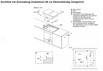

ich bin Hobby-Handwerker und bin bisher mit meinen Bosch-Geräten sehr gut zurechtgekommen. Mit Holz arbeite ich eigentlich weniger. Wenn dann hauptsächlich mit einer Stichsäge oder dem Multitool. Mit der Oberfräse habe ich jedoch Null Erfahrung.
Habe auch schon ein paar Küchenmöbel von Ikea zusammengebaut und aufgestellt. Bei meiner Küche würde ich gerne das Kochfeld flächenbündig einsetzen. Mir ist bewusst, dass bei einer laminierten Küchenplatte (Ikea) dies nicht zu empfehlen ist. Ich hätte eine aber Backup-Arbeitsplatte. Später könnte man dann noch auf Granit/Quarz/Komposit umsteigen.
Folgende Oberfräse und Fräser habe ich:
  • Bosch Professional Oberfräse GOF 1250 CE
  • ENT 6-tlg. HW Nutfräser Set mit HW-Grundschneide - Ø 6-8 - 10-12 - 16 und 20 mm - Herstellernummer 09007
  • ENT 12-tlg. HW Fräser Set in Kunststoffkassette - Herstellernummer 09012
  • ENT Bündigfräser HW, Schaft (S) 8 mm, Durchmesser (D) 12 mm, NL 19 mm, SL 38 mm, GL 62 mm, mit Kugellager am Schaft - Herstellernummer 11650
Mit einer Restplatte konnte ich auch folgenden Ausschnitt machen, wo die Platte bereits gut einsitzt.
Hatte leider keine passende Kopierhülse (zu klein) verfügbar und statt der runden Seite habe ich die "gerade Seite" oder Oberfräse genutzt, um an einer selbst-gebastelten Schablone entlangzuziehen.
Meine eigentlich Frage bei der Nutzung des 20mm Nutfräsers: Mir ist aufgefallen, dass der Fräser sehr schwergängig (egal ob Gegenlauf oder Gleichlauf) fräst. Teilweise werden die Späne sehr dunkel bzw. verkohlen. Woran könnte dies liegen?

Bzgl. der flächenbündigen Ausfräsung würde ich mir eine Schablone bauen und diese an Teststücken so lange optimieren, bis sie perfekt passt.

Ausschnitt anzeichnen mit Stichsäge 5 -10 mm daneben Ausschnitt aussägen.
Dann hätte ich für die Oberfräse keine sichere Unterlage mehr zum aufsetzen. Wobei die hälfte der Gleitplatte ja ausreichen sollte.
Ja, die Schablone passt soweit. Ich habe in dem Ausschnitt überall 2mm Luft, so wie von Bosch für das Silikonieren vorgegeben.
