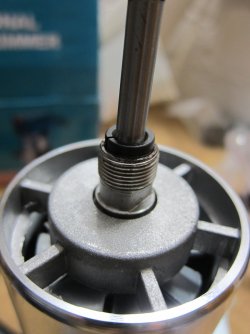

Für ein kleineres und wohl einmaliges Projekt (Lautsprecherbau) habe ich eine Billig-Oberfräse via Aliexpress gekauft (für 6,35mm = 1/4 Zoll Fräswerkzeuge). Der Motor dreht auch sehr schön und hört sich gut an, aber es passen einfach keine 1/4 Zoll Werkzeuge (hab die von Bosch gekauft) hinein.
Ich messe Innendurchmesser Werkzeugaufnahme: 6,2mm. Benötigt würde mehr als 6,35mm.
Bevor ich Teil zurückgebe: Mache ich da irgendwas falsch? Da dieses Dinger massenhaft verkauft werden, müssten sich ja viele Beschwerden anhäufen. Ich finde davon nichts.

Die Spannzange wird üblicherweise zuerst in die Überwurfmutter geklickt und dann erst aufgeschraubt.
Wenn du das nicht tust, würgst du die Spannzange in den Konus... schlimmstenfalls geht die dann nur noch mit Gewalt raus.

wirf die Spannzange weg und kauf dir eine richtige.
Deine ist einfach geschlitzt, die wird nie richtig anliegen.
Eine vernünftige ist mind. 2 oder 4-fach geschlitzt, so dass alle Seiten gleichmäßig zu gehen.

so wie sich das liest, hast du noch wenig Erfahrung mit Oberfräsen. Es ist anhand von Bildern und Maßangaben kaum möglich, aus der Ferne zu beurteilen, ob sich der Fräser nicht doch irgendwie spannen lässt. Ich würde dir daher raten, die Fräse zurückzusenden und ein wenig mehr Geld in eine vernünftige Fräse zu investieren, bei der alles passt. Oder man leiht sich für eine einmalige Anwendung eine Maschine aus. Das verbraucht auch weniger kostbare Ressourcen.
Mach die Spannzange mal raus, sie ist ja eingespannt und damit schon überspannt...
Das sieht so aus wie bei der Makita RT077, die Spannzange selbst ist nur in den Konus der Spindel eingelegt. Da ist noch nichts gespannt.
Es wird aber nicht einfach, bis unmöglich sein eine neue zu bekommen, die genau in diese Fräse passt. Hier fragt auch scheinbar jemand, der absolut keine Ahnung von Oberfräsen hat. Wie soll derjenige die nötigen Informationen bekommen, anhand derer er eine neue Spannzange bestellen kann? Einfach irgend eine Spannzange einzusetzen, die nicht zu 100% passt dürfte gefährlich werden.
Das stimmt grundsätzlich, aber bei der bereits erwähnten Makita funktioniert das System, auch wenn es besseres gibt. Für große Fräser wäre das allerdings nicht zu empfehlen. Hier handelt es sich aber um einen Fräser mit 6mm Schaft, da kann man das machen. Vorausgesetzt, man zieht auch alles ordentlich fest.
Bei diesem System nicht, siehe auch Maktia RT0700
Nein, das wird bei diesem System nicht passieren.
ich bin indirekt davon ausgegangen, dass die Ali-Fräse eine Kopie einer "großen" Marke wie Makita sein wird und dass man dann unter dem Namen der "richtigen Fräse" schnell fündig wird. z.B. bei sauter
Aber das muß nicht sein, da geb ich Dir Recht.
einfach geschlitzt wird m. M. n. sogar schlimmer, je kleiner der Durchmesser wird. Die Spannzange wird da niemals richtig anliegen.
Ich bin da einfach kein Freund davon.

"Spannzange" lautet das Zauberwort... Ich dachte, diese Werkzeugaufnahme sei fest da reingepresst. Aber da man diese Spannzangen wechseln kann, habe ich nochmals mit einer Zange daran gearbeitet. Und tatsächlich kam sie heraus. Der Stift passte wunderbar hinein. Wieder alles eingepasst, Fräserwerkzeug eingespannt. Eine kurze Testfräsung (ja, ich bin Fräslaie) verlief gut.
Ja, das ist offenbar ein Makita RT077 Nachbau. Das Ding kostet soviel wie eine Spannzange für Makita von Sauter...
Ich bin nach wie vor zuversichtlich, dass die wenigen Fräsungen, die ich machen muss, damit klappen.
