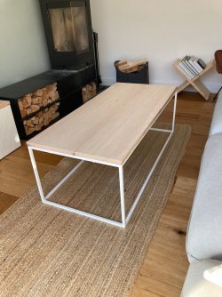

Ich bin auch ein großer Fan von der "Rohholzoptik", gerade bei hellen Hölzern mag ich den Gelbstich nicht. Auf Empfehlung von @elmgi (glaube ich) habe ich mir einen Sperrgrund von Naturhaus (Sperrgrund) bestellt. Seitdem werden meine Werkstücke immer erst damit Grundiert, anschließend öle ich fast immer mit Osmo TopOil Natural Matt. Bei hellen Hölzern sieht es fast wie roh aus, bei dunkleren Hölzern kommt es dem sehr nahe.
Anbei noch ein Beispielbild meines Couchtisches. Esche weiss, grundiert und 3 Schichten TopOil. Sieht aus wie frisch gehobelt, auch nach einem knappen halben Jahr (Wohnzimmer hat starke UV Strahlung durch vollverglasten Wintergarten)

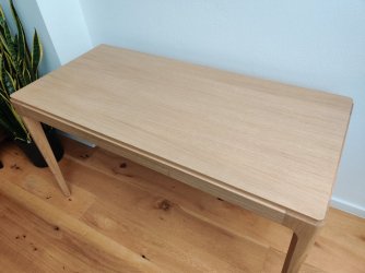

Meine persönliche Empfehlung wäre ein sogenannt "Naturholzeffekt" 2K stumpfmatt Klarlack. Beide die Optik und die Haptik sind sehr ähnlich zu gehobeltem Holz aber mit der Kratzfestigkeit von 2K Lacken.
So ein Produkt findet mann zum Beispiel bei Hesse Lignal, entweder auf Lösmittelbasis (DA 400-1) oder auf Wasserbasis (Pura Natura HDE 52-0)
