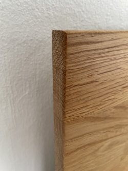

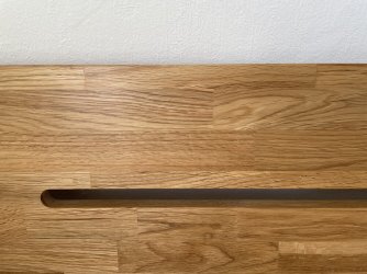

ich habe ein Bett aus Eiche (vermute ich) und ich würde gerne ein Bücherregal mehr oder weniger direkt daneben stellen.
Im Baumarkt (ich glaube es war Obi) habe ich vor Jahren mal ein Brett 200cm x 20cm gekauft das zufälligerweise genau dieselbe Färbung hat, das hängt oben drüber als Regal. Leider gibt es diese Bretter nicht mehr zu kaufen, daher wollte ich mal fragen, ob jemand vielleicht eine Idee hat, wie ich rohes Eichenholz behandeln könnte um diese Färbung zu erhalten.
Von der Oberfläche her (sowohl Brett als auch Bett) bin ich mir recht sicher, dass es geölt ist, könnte aber vielleicht auch gebeizt und dann geölt sein.
Hat jemand eine Idee, was ich probieren könnte?
Vielen Dank!
4.435
Du hast Dir die Antwort schon selber gegeben. Das Holz zum Abschluß schleifen und ölen. Aufgrund des leichten Glanzes, falls die Fotos das richtig festhalten, vermute ich aber eher ein Hartwachsöl. Dann brauchst du noch etwas Geduld, bis das Holz mit der Zeit nachdunkelt. Es gibt aber auch Eiche, die von Hause aus etwas rötlich oder bräunlich ist. Die solltest du für das Regal dann vermeiden.
