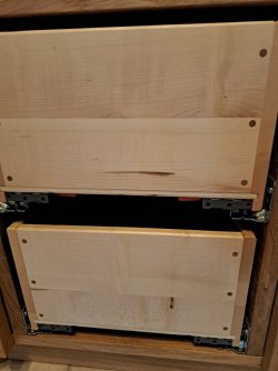

Das ist Ahorn mit Schellack, die hellste Sorte. Auch diese geht leicht ins gelbliche. Die Bilder kommen dem echten Farbton sehr nahe. Die Schubkastenwangen sind sogar noch etwas dunkler geworden. 20251231_141845.jpg

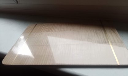

Allen ein gesundes neues Jahr,und handwerklich viel Erfolg und Spaß beim Hobby!
Ich hab mal ein Bild von einem Brettchen aus Riegelahorn gemacht. Da ist eine kleine Gratleiste eingelegt und alles mit Schellack über poliert. Ich denke das Ergebnis ist gut, das Messing hat sich nicht verfärbt und hebt sich nicht von der Oberfläche ab. Soweit meine Erfahrung,es hatte mich interessiert ob so was geht.
Der Schellack ist eine fertige Mischung, glaube Blond , hat das Ahorn ganz wenige abgefeuert.
