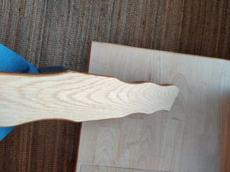

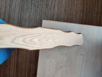

Ich dachte, ich fotografiere heute nochmal das Stück Holz und versuche den Unterschied zwischen rohes, geschliffenes Eichenholz und gebleichtes und geseiftes Holz mit der Kamera einzufangen. Echt gar nicht so einfach, denn die Oberflächen sehen sich schon wirklich sehr ähnlich.
Bild 1 (wo auf dem Stück Holz links ein keiner schwarzer Punkt ist) ist roh. Bild 2 (ohne Punkt) ist die andere Seite und 2x Wasserstoffperoxid behandelt und ca 10x mit unpigmentierter Holzbodenseife behandelt. Das Bleichen ist jetzt mehr als 24 Stunden her.
Ich würde sagen, Bild zwei ist etwas heller, weniger rötlich.

Es gibt aber schon einen Eindruck, finde ich.
Im Hintergrund sieht man ja auch das gleiche, und ich habe natürlich versucht, dass die Bilder einigermaßen die Realität darstellen.
Ich habe sehr darauf geachtet, dass die Umstände auf den Bildern (Licht, Hintergrund) so gleich wie möglich sind.
Ich denke, leicht heller ist es schon, und etwas weniger rötlich. Ich hoffe, das sollte so im Vergleich auch auf den meisten Bildschirmen sichtbar sein.

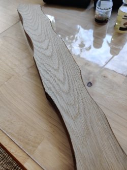

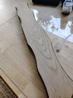

Mh, also bei hellem Tageslicht sieht man den Unterschied schon sehr gut. Die gebleichte (und geseifte) Oberfläche (Bild 2) hat einen leicht grau-grünlichen Touch mit einem silbrigen Glanz, sieht ganz leicht verwittert aus. So richtig überzeugt bin ich irgendwie noch nicht, aufgrund der leicht grünlichen Farbe, aber es sieht auch nicht schlecht aus, kommt auch ein bisschen auf den Blickwinkel an.

Das geseifte Stück ist auf Bild …110957 richtig? Dann sehe ich das leicht gräulich/grünliche auch.
Da meine erste Vorstellung vom „Seifen“ war dass man mut einem Stück Seife über das Holz reibt, musste ich das erstmal googlen.
https://www.holzwerken.net/blog/dom...chs-und-oel-oberflaechenbehandlung-mit-seife/
Danach würde ich sagen dass der Effekt erst mit der Zeit sichtbarer wird.
