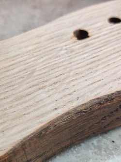

Ich habe probeweise ein Stück eines alten, massiven 'Eiche-rustikal'-Tisches abegeschliffen, und dann mit purem Wasserstoffperoxid gebleicht. Dreimal habe ich das Holzstück damit nass eingestrichen und anschließend mit einem Föhn getrocknet ... das Wasserstoffperoxid veflüchtigt sich so wirklich überraschend schnell.
Nun ist das Holz sehr hell, aber auch rauh. Wie geht man damit nun weiter vor?
Das bleichen wäre nach dem schleifen eigentlich nicht unbedingt nötig gewesen, denn das Holz war bereits bis auf 'frisches Holz' heruntergeschliffen. Ich hatte allerdings die Hoffnung, dass das gebleichte Holz langsamer wieder nachdunkelt, aber stimmt esüberhaupt, dass das Bleichen das nachdunkeln verlangsamt?
Und wie gehe ich nun eigentlich weiter vor? Da das Holz nun rauh ist, würde ich per Hand mit einem 320er Schleifpapier (oder höher, mal sehen, was ich hier so finde) einmal kurz drüber gehen. Macht ihr das auch so?
Aber ich weiß nicht so recht, was ich danach machen soll. Eigentlich würde ich das Holz gerne seifen, aber geht das mit gebleichter Eiche? Ich möchte gerne diese ganz weiche, seidige Oberfläche erreichen, die man normalerweise mit Seife bei Weichholz erhält. Geht das? Hat damit jemand Erfahrung und am besten Bilder?
Oder generell: Wie behandelt ihr gebleichte Eiche hinterher? Super wären Bilder, so wüsste ich gleich, ob es mir gefällt und daher in Frage kommt.

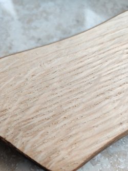

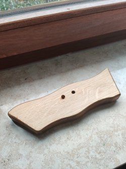

Ich habe dem initialen Beitrag nochmal ein paar Bilder beigefügt.
Die Eiche ist in Wirklichkeit noch weniger gelb sondern eher noch heller.
An den Rändern sieht man den Ursprungszustand.
Kennt sich mit der Oberflächenbehandlung jemand aus, hat das Mal gemacht, geseift, geölt?
Ich habe hier schon einige Beiträge zum bleichen gelesen, aber leider nur wenig dazu, wie man dann nach dem bleichen weiter vorgeht.
Ich habe hier z.B. eine weiß-pigmentierte Seife, die ich aber nicht verwenden möchte auf Eiche, weil ich es nicht mag, wenn sich die Pigmente in den doch recht großen Poren festsetzen. Also das fällt schon Mal wech ..

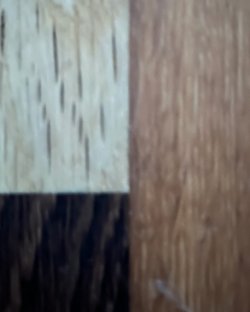

Hier ein Bild - ziemlich unscharf auf die Schnelle, aber Farbe sieht man ja.
Das ist eine Ecke aus einem Schachbrett, Eiche geräuchert, Eiche gebleicht (mit 33% H2O2 und Salmiak, war noch in der guten alten Zeit) und der Rand ist einfach Eiche.
Alles geölt und einige Jahre alt. Das gebleichte war mal heller, ist aber noch deutlich heller als das ungebleichte.
Beim Schleifen muss man aufpassen: Das Bleichen wirkt nur ganz oberflächlich, darunter wird es schnell dunkel. Gleichzeitig greift es das Holz stark an, was zu einer etwas rustikalen Oberfläche führt.

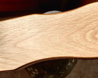

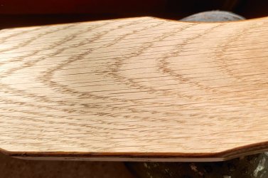

Ich habe heute mal ein Teststück angelegt, dass ich auf beinen Seiten abgeschliffen habe bis Körnung 180, und danach die eine Seite mit H2O2 zweimal bestrichen habe und danach mehrmals mit Holzbodenseife eingeseift habe.
Das geseifte Holz fühlt sich fast wie Rohholz an, nur etwas glatter ... und es riecht soo gut :emoji_slight_smile:
Allerdings ist wirklich auffällig, dass das Wasserstoffperoxid das weichere Holz bei den Poren (?) wegätzt.
Bild 1 zeigt das rohe Holz auf der einen Seite, auf der ich kein Wasserstoffperoxid angewendet habe, das zweite zeigt das gleiche Stück Holz nur von der anderen Seite, auf das ich Wasserstoffperoxid angewendet habe. Der Unterschied ist nicht nur auf den Fotos so extrem, sondern auch in echt.
Ist dies auch bei Oxalsäure so?
Finde den Effekt nicht so schön auch wenn die Haptik dadurch unerwarteterweise nicht beeinträchtigt ist (es ist nicht rauh!)

Zu Oxalsäure kann ich leider nichts sagen, aber das Ergebnis ist ja wohl genau das Gegenteil von dem, was du dir erhofft hattest. Hat also seinen Grund , dass das nur bei Nadelhölzern angewendet wird. Da wird die Oberfläche ja entweder heller, bzw. behält die Farbe, wird aber mit der Zeit nicht dunkler.
Trotzdem würde mich interessieren, welche Konzentration die Lauge hatte und welche Seife du verwendet hast. Weiß pigmentiert waren ja wohl beide nicht. Oder irre ich mich da?
Gruß Michael

@derdad Ah, das ergibt Sinn! Du könntest da Recht haben!
@flüsterholz Was genau meinst du, dass es nicht den gewünschten Effekt hat?
Es ist nicht dunkler geworden, nur die Poren sind eindeutiger sichtbar, weil sie tiefer sind (sie werfen also eindeutiger Schatten, vielleicht meinst du das?), aber da hat @derdad schon einen guten Punkt genannt.
Ansonsten fühlt sich das Holz nach dem Seifen wunderbar weich an, weicher als die komplett unbehandelte Seite.
Allerdings sehe ich farblich keinen Unterschied zwischen Rohholz und gebleichtem Holz, es sind echt nur dir Poren, die anders sind.
@flüsterholz Ich habe keine Lauge verwendet, sondern 11.9%iges H2O2 (oder gilt das auch als Lauge?) und danach Holzbodenseife. Und genau, beides ohne Farbpigmente.
Im Laufe des Tages habe ich die behandelten Seite immer wieder geseift, und ich finde es mittlerweile richtig schön, besonders die Haptik ist toll.
Stellt sich halt die Frage, wie lange so ein behandeltes Holz so hell bleibt.
Das nächste Teststück lege ich mit Oxalsäure und dann seifen an.

Oh, da hab ich gerade was verwechselt. Habe aus H2O2 gedanklich kurzerhand Natronlauge gemacht. Hatte mich schon gewundert, warum es nicht dunkler geworden ist. Dann hat sich meine Frage bezüglich der Konzentration auch erledigt. Auf den Fotos sieht es tatsächlich nach einem leichten Farbunterschied aus.
Gruß Michael
