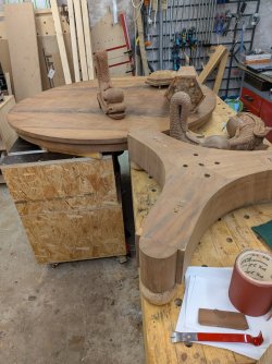

nachdem ich meine Hochkommode fertig gestellt habe, stürze ich mich gleich ins nächste Projekt. Diesmal dürfte es aber relativ einfach werden. Ein runder Biedermeier Esstisch Mahagoni um 1830/40 lt. Gutachten.
Zustand ist passabel, wurde schon mehrfach (ordentlich) restauriert, nur leider wie so oft mit einer fetten Schicht Nitrolack behandelt.
Das erste Bild von der Auktionsseite hat leider nichts mit der Realität zu tun. Ich weiß nicht wie sie diese viel zu dicken, trüben Lacke auf den Fotos so vergleichsweise ok aussehen lassen.
Ich bin bereits beim abbeizen, aktuell sieht es so aus:
Nun aber zu meiner Frage: wie würdet ihr die Oberfläche behandeln? Meine Idee: Untergestell mit Schellack. Tischplatte geht leider nicht mit Schellack, da Kinder und ich habe da schon ein paar Erfahrungen machen müssen...
Also die Platte z.b. ölen mit Leinöl, ein paar Wochen trocknen und dann wachsen?
Vielen Dank im Voraus und schöne Grüße

Ui, geschnitzte Delphine, sieht man selten.
Was für Ansprüche, Erwartungen hast du denn an die Oberfläche der Tischplatte und wie wird der Tisch genutzt?

Hallo Michael,
der Tisch wird als Esstisch genutzt - auch von kleinen Kindern. Was würde ich mir wünschen - eine glänzende, robuste Oberfläche, die pflegeleicht ist (ich weiß dass das nicht erreichbar ist). Robustheit ist wohl das wichtigste. Ist es aus deiner Sicht sinnvoll zu ölen und nach dem ölen noch zu wachsen.

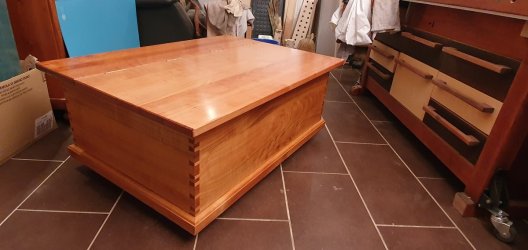

Noch zur Ergänzung, meine Pause war vorhin vorbei. Aus England kenne ich noch das Wachsen nach der Schellackpolitur mit dem schon erwähnten Carnaubawachs. Alternativ mit Wachsen, die mikrokristalline Wachse beinhalten, z.B. von Chestnut oder Steinert für Drechselbedarf. Damit habe ich aber noch nicht gearbeitet. Der Auftrag soll aber einfacher sein als mit Carnaubawachs. Der Glanz wird dadurch natürlich gebrochen, ähnlich wie bei dem mehrschichtigen Auftrag von Hartöl. Also mehr so seidenmatt.
Dann gibt es, der Vollständigkeit halber, noch Beimischungen zur Schellackpolitur, in erster Linie Copal. Habe ich aber auch keine Erfahrungen mit und ich weiß auch nicht, welches Copal.
Damit du eine Vorstellung hast, wie eine Oberfläche aus Hartöl und Hartwachs aussieht, hier ein Beispiel. Von Mahagoni habe ich leider kein Foto 20211228_072924.jpg .
