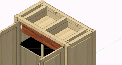

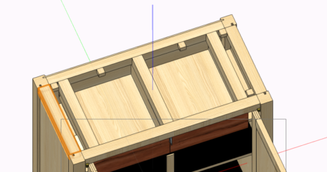

Ich hänge mal ein paar Screenshots vom 3D Modell an, den Oberboden habe ich ausgeblendet aber der ist 830x450x20, also nicht sehr groß aber es soll natürlich keine Fuge entstehen zwischen Oberboden und Zarge. (Die Klötze sind jetzt hier nur schemenhaft, ohne Langlöcher)
Geplant fürs Gesellenstück ist ein Schrank in Stollenbauweise, mit Schubkästen hinter den Türen - das bedingt die drei "Traversen" zwischen den oberen Zargen, da sollen unten die Kippleisten dran.
An sich wären mir klassische Nutklötze auch am liebsten, nur ist es alles etwas verwinkelt und eng, deshalb die Suche nach einer platzsparenden Alternative : ) Ich muss es ja noch anschrauben können
Den Oberboden zu Graten ließe sich sicherlich auch umsetzen, aber ich habe sicherlich auch so genug zu tun den Schrank in 100 Stunden zu bauen, deshalb wollte ich das vermeiden! Gratdübel hab ich noch nie gehört aber sehr spannend, danke für den Tipp : )

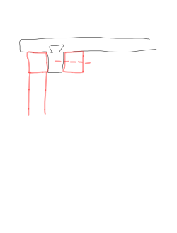

Würde da Gratleisten in die Platte einbauen z.b. 40x20mm die in den kleinen Zwischenraum passen
und dann mit Holzdübel/Spax von der inneren 40/40 mmLeiste aus befestigen
Dann kann man die Platte von Oben einsetzen
Das ist ne gute Idee, die auch bei wenig Platz funktioniert. Ich hab bei meinem Schreibtisch die Platte so mit dem Gestell verbunden. Das Gestell ist da recht schlank, und ich wollte die Platte zusätzlich mit Gratleisten sichern.
Hier kann man das ganz gut sehen:
https://www.woodworker.de/forum/threads/tisch-aus-geriegelter-kernesche.111601/post-708810
